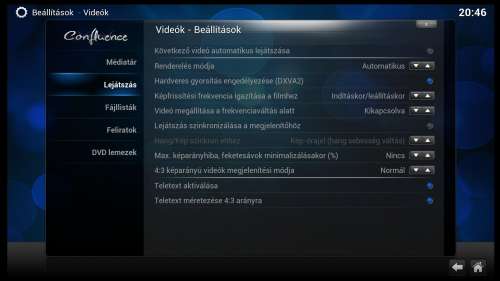

XBMC-vel kapcsolatban lenne egy kérdés.
A gép a tévével összekötve hdmi-vel, viszont a hang a gépre kötött 5.1-en jön, és ezeket a hangfalakat rendeztem a tévé köré.
Igy viszont a hang csúszik a képhez képest.
A film menüjén belül találtam olyan opciót, ahol lehet késleltetni a hangot, tehát némi szöszöléssel optimalizálható, de a rendszer főmenüben találtam olyat is, hogy:
Videók -> beállítások -> lejátszás -> Hang/kép szinkron ehhez: kép-órajel (hang sebesség váltás) vagy kép-órajel (hang duplázás/kiejtés) vagy hang órajel (hang érintetlen).
Ezek valamelyike segíthet, hogy ne kelljen ms-re pontosan időzíteni? -

De ha nincs ott csak az, hogy 16:9, de az 1.85 nincs, akkor az nem biztos, hogy ezt takarja, igaz?
És akkor a fekete sáv csak zoom-al tüntethető el? Igy lehet csak kihasználni a teljes képernyőt?
Xbmc-nél van egy olyan gomb, ami elvileg a fekete sáv levágására szolgál, ez is a neve: "fekete sávok levágása", de amikor benyomtam nem történik semmi... Viszont azt vettem észre, hogy ezeknél a filmeknél választható a tv menüjében az oldallevágós zoom és akkor teljes a kép, csak jobb-bal oldalt veszítek a tartalomból.. -
djg

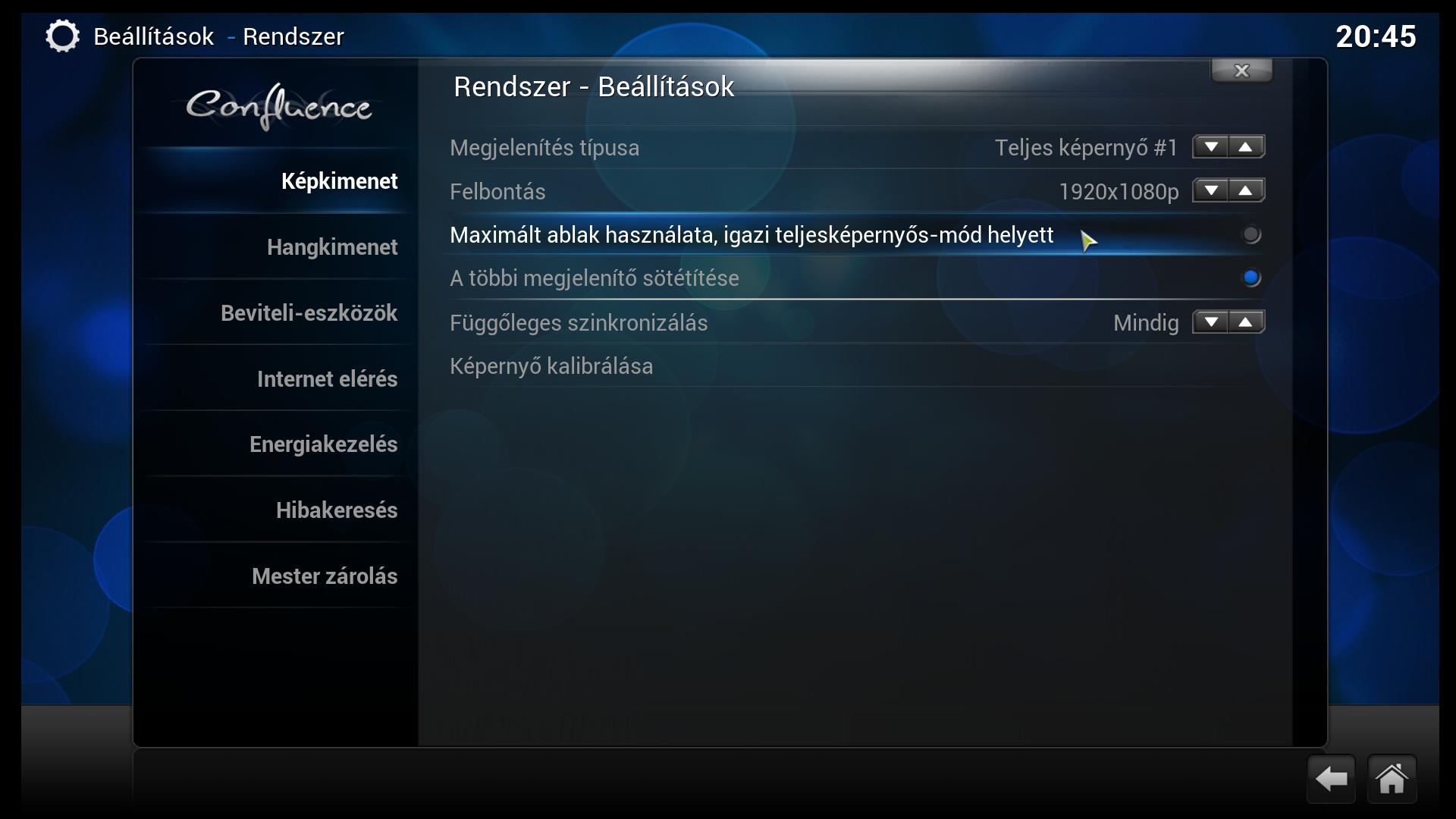

Jól gondolom, hogy ha azt szeretném, hogy egy film a tévén teljes képernyős legyen és ne legyen alul-felül fekete sáv, akkor kerüljem az 1.85:1-hez arányt?
Ahhoz hogy tényleges teljes képernyős legyen a film a 16:9 1.78-at kell keresnem?
Igy néz ki képen, ebből gondolom.Elnézést, hogy rögtön off-al kezdem a topicba, az xbmc-vel kötném össze a gépet a tévével, csak most ez a kérdés aktuális.
