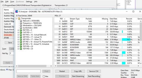

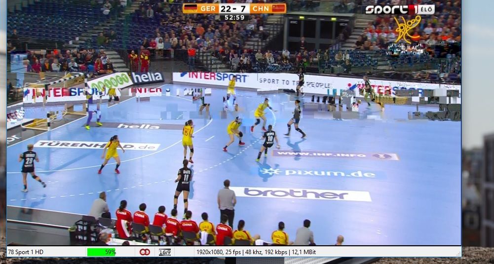

Bozek
kungzi #18005 üzenetére
Kötések rendben vannak? Látom, hogy kiírja a jelszintet (a TV-ben levő nem feltétlen a valós értéket írja). Nézd meg a TransEdit-tel, Analyze módban, hogy mi a helyzet. Nálam ott a Quality 90-93%, nincs gondom vele. A Missing-nél meg láthatod, hogy milyen mértékű a csomagvesztés. A jelerősség meg hasonló, mint nálad.
Ha nem jó, esetleg egy erősítőt elosztóval még megpróbálhatnád, nekem az van bekötve, alapállásban sokszor menne 80% alá a minőség, amitől szétesne.
kungzi
üdv
Digikábelem van! Ilyen eszközt használok. Dvbviewer Pro van meg eredetiben. Az ONT-ből megy a koax egy osztóba ami a padláson lévő 5-ös osztóba megy, ez osztja a szét az egész házba a tv-t. A másik ág megy az én tv-mhez és usb-s cuccomhoz, ami egy noti windows 10-el. Itt is van egy osztó külön a TV-hez és egy usb-s cucchoz. A TV-n 100 a jelerősség és 92 a jelszint és hibátlan a kép. Az usb-s cuccon viszont szétesik a kép és alacsony a jelszint. Erre szeretnék rájönni, hogy mi okozza. Hasonló splitter mind a kettő. A ház többi TV-jén, van 5 mindenhol jó a kép és a jelszint.
Köszi előre is
