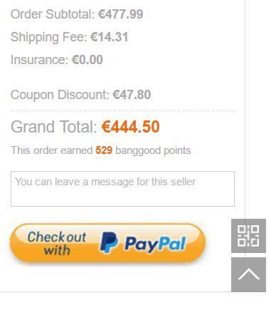

A 38k az hogy jött ki?
Mondjuk nem volt túl szép BG-tól olyan nyereményeket osztogatni, amire még a nyertesnek kell rá fizetni ha használni is akarja.
Egyedül az első helyezett Mi drónjához járt távirányító.
Meg az a baj, hogy nem vagyok nagy drónos, 1db akcióban 5$-ért vásárolt quadcopterem van itthon, de azt sem használtam még szabadtéren, jelenleg is a dobozában csücsül. Volt még kettő, de azokat is nagy nehezen tudtam csak eladni dupla áron.Viszont ez már komolyabb gép, így eladni is csak hozzáértőknek lehet (nem apukáknak, anyukáknak) és akkor 120$-ért biztos nem megy el.
Mindegy, írtam levelet BG-nak, kíváncsi leszek mi lesz a válasz. -
