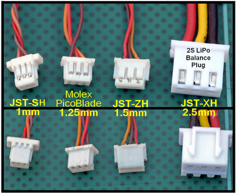

varadigabor
Zotyafpv #45799 üzenetére
Szerintem ez kell neked. Nem tudom mi a neve.
VTX-ek közül Nekem eddig Immersionrc 600mw volt, de az nagyon nagy... mondjuk wizardon lehet elfér. (DRH adok veszekben láttam ilyen 2-3ezerért) Nagyon stabil, szép szakadás mentes kép, jó jel, de kevés csatorna, ha egyedül repkedsz akkor jó
(majd megy a csupaszárnyra)
Most Foxeer Arrow van, na ez se rossz de Immersion az stabilabb volt. Amit az Eachine V-tailról szedtem le az volt a legrosszabb.. annál sok elfeketedés stb. D Most ha vennék akkor Matek HV VTX-et vennék szerintem, vagy TBS unify.. de az drága -
