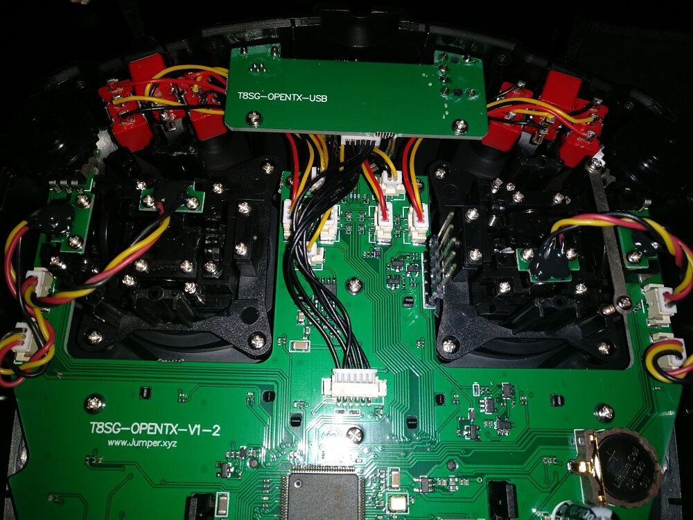

Szétszedtem, hogy felcseréljek két hall szenzort, és arra lettem figyelmes, hogy a kör alakú mágnesek tele vannak vasreszelékkel. Egy még erősebb mágnessel- illetve egy ablakmosós fültisztító pálcikával lepucoltam őket, és most normálisan működik. 2 szenzort azért felcseréltem, hogy ha visszatér a hiba, megnézzem hova tér vissza, de most épp tök jól működik. Természetesen újra kellett kalibrálni a karokat.
Ha megint elkezdi, bele fogok építeni két kis filcet, ami a mágnesek szenzor felőli körívét letörli ahogy forognak a mágnesek.Vándor - biztos nem az rpm filter terhelte agyon a kefés flottádat

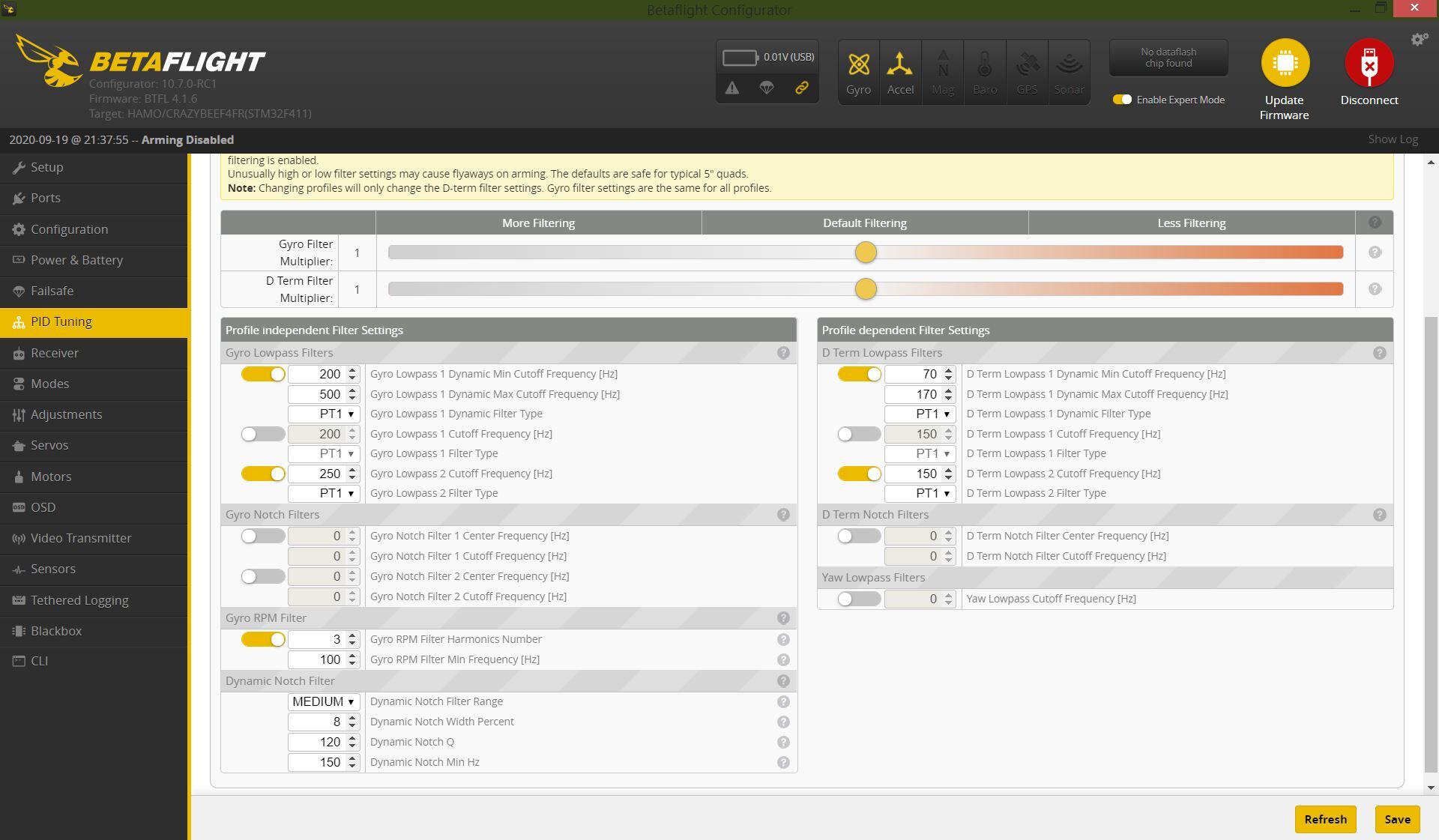

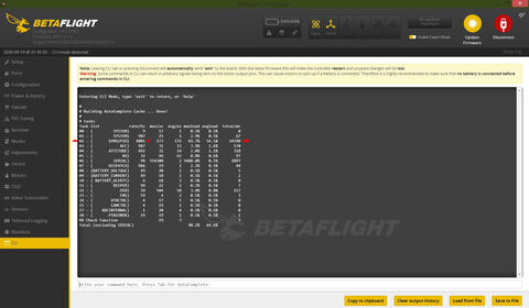

syler123 #69785 üzenetére

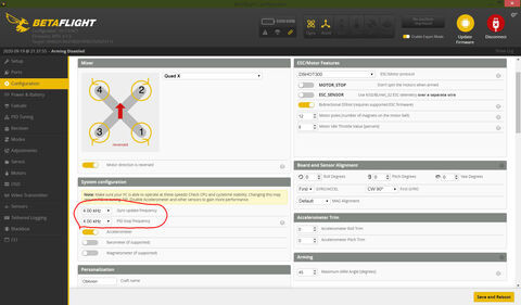

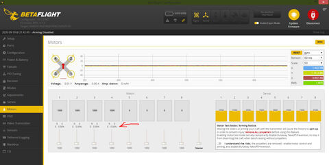

A gyro update frekit nem tudod állítani? 4k/4k a jó érték, tök feleslegesen vesz 8k-val mintát ha a pid loop csak 4k
Itt látszanak a fordulatszámok amiket az esc ad vissza ha be van kapcsolva a bidirectional dshot
Ha CLI parancsba beírod hogy "tasks" a fentihez hasonló táblázatot dob ki. A pirossal jelölt gyro/pid értéknek nagyon közel kell esnie ahhoz amit a konfig fülön beállítottál pid loop frekinek. Nekem 4k/4k van beállítva, és a tasks eredménye 4001 lett, ami nagyon jó. Ha nagyon elmarad a kívánt értéktől, az azt jelenti, hogy nem elég gyors a proci, nem győzi számítással a lap. Alul látszik is hogy 90% a max load. Kikapcsolt RPM filter mellett ez 50-60 közé esik emlékeim szerint, de most nem kapcsolom ki emiatt. A lényeg, hogy eléggé számításigényes dolog ez az RPM filtering.

Be kell kapcsolni az rpm filtert. A filter potikat 1-2 lépéssel csökkentheted a piros felé, de ha középen hagyod úgy is jó.
A motors fülön meg lehet nézni hogy aktív-e az rpm filter, meg kell jelenni plusz számoknak, és ha felpörgeted a motorokat, jó ha nem ír ki hibás mérést a fordulatszámra.Peaceliker - szerintem Vandor ironizált 😂

Azóta nekem is elkezdte. És semmihez nem tudom kapcsolni a dolgot, néha előjön. Ha megcibálom a kart jobbra-balra, elmúlik.
Nem feltétlenül kell az egész gimbalt kicserélni, magát a hall szenzort két kis csavar tartja, nagyon szét sem kell szedni hozzá.

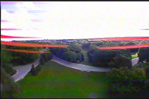

szerintem el lett csésze optikailag valami vagy nem ide való szenzor és az sw így túl megfelelő méretű képet csinálni belőle.
Amúgy fov ami fura, égre kell vele nézni, hogy ne a földet lássa az ember.. szar semmire való kamerával ugyan azt a tempót majd fele kamera szöggel lehet repülni -

+1 kérdés - valaki próbálja már ki plíz, hogy a speedy bee cli menüjében komplett konfigot (diff all mentést) vissza lehet-e tölteni, és ha igen, akkor asztali BL konfigosat is-e, vagy csak speedybee-ben készültet? Nekem az istennek se megy vissza, bekopizom, és a végén mikor save paranccsal lezárná, elszáll hibával.

De persze taranisban is döglik meg a gimbal, ez ilyen...de abban biztos vagyok hogy jumperben halandóbb mint egy komolyabb cuccban.
De ez eléggé fura szitu...ez sima gimbal vagy hallos?
Szedd szét, fújd ki féktisztítóval, lehet csak vmi retek ment bele -

Nem akarom védeni a Jumpert mert kifoghattál egy hibás darabot, de nekem pl kurvára bejön. Egyébként azon is lehet firmware-t frissíteni, lehet hogy érdemes lenne. Nem..? Magán a távon van gimbal kalibráló menü, azt lefuttathatnád újra, és utána a betaflightban újra becsépelni/ellenőrizni a receiver értékeket.
A két gimbalt fel is lehet cserélni, ezzel kiderítheted hogy az-e a rossz. Ha igen, 15 dodó egy gimbal. Szerintem még korai lenne feladni a T12-vel, ár/érték arányban nagyon jó darab. Ezek jutottak eszembe. -

Még turkáltam kicsit, és a következőt találtam. A bind jó, a távban az akku kijelzés nem volt bekalibrálva, és így más merülő félbe lévő aksikkal bizonytalan lehetett a kapcsolat. Beállítottam,most jól mutat, aksik feltöltve. A BF-ben a karok csatornái működnek, de a throttle és a roll fel van cserélődve. A távon a mod2 és az AETR van beállítva. BF-ben is AETR van.
BF a statushoz ezt írja:
Arming disable flags: BADRX THROTTLE CLI MSP ARMSWITCH -

A BF-ben sem változik semmi a receiver fülön.Megpróbáltam az 5"-os gépet is bindelni. Azon FS-X6B van.Ugyanaz lett mint a mobulán. A bind sikerült, mert az I6 táv már nem működteti, a vevőn a led folyamatosan világít, de a kopter csipog, és nem műxik semmi. Próbaként vissza bindeltem az I6 távra mindkét koptert. Hibátlanul működnek. Szóval a Jumper beállításával lehet a gond.De mi.........
