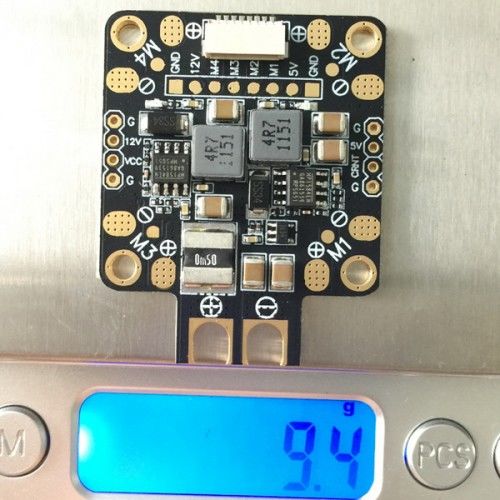

A sok bütykölgetéssel, építgetéssel, sikerült összehoznom az első pirított F3 FC-t.
Na mert ugye a marhája (mármint én) nem nézett utána hogy a PDB felépítése nem biztos hogy logikusan van megcsinálva, mint ahogy elképzeltem.
Vagy csak én képzelem be hogy jól következtettem a bekötésnél.Adott ez a PDB rajta egy csatlakozó, előtte vannak azért forrpontok is, na én úgy gondoltam hogy a csatlakozó kiosztási sorrendje megegyezik a forrpontokéval.
De mint kiderült nagyon nem úgy van az, és a végeredmény egy pirított F3 FC lett(remélem mást nem vitt magával).
