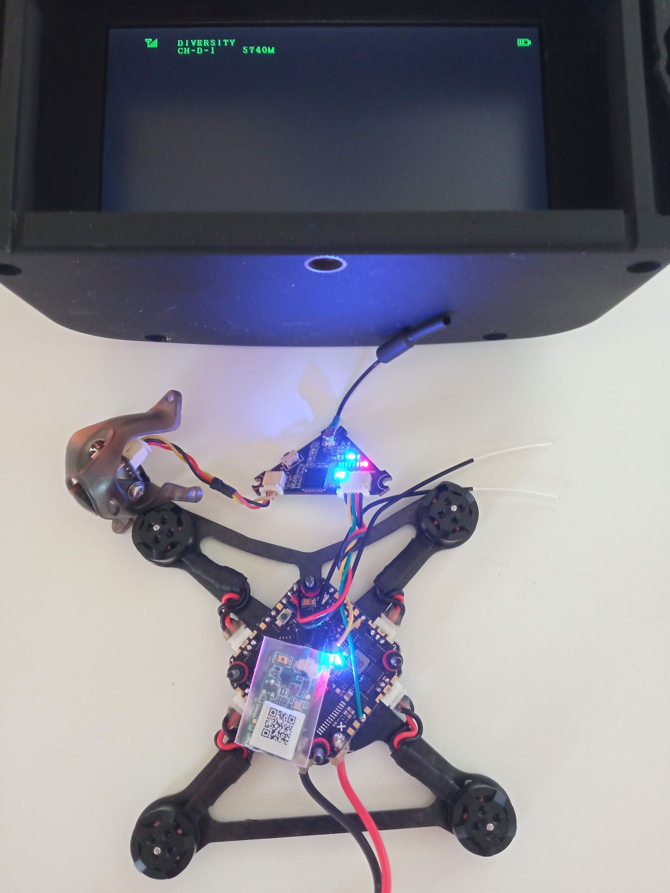

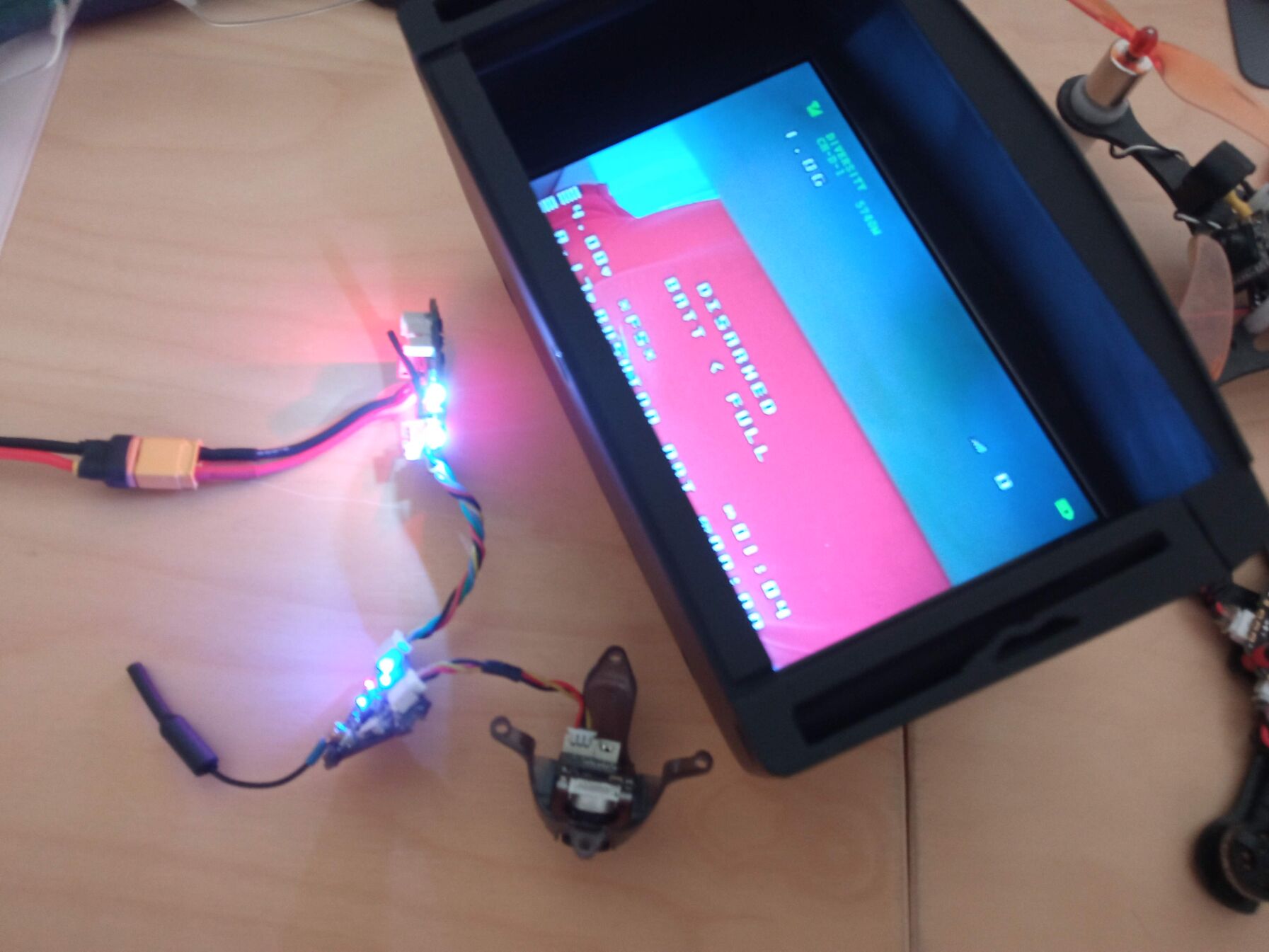

lekottem a vegen a Smart audios kabelt de ugy sem akarja....
lehet a VTX tablat a 2,0 lecserelem 1,0-ra?
de az az FC en van..... -
vandor01
Peaceliker #72887 üzenetére
nos kibanyaztam egy masik VTX -et azaz megcsapoltam az Audio jelet
azt kottottem ra az FC -re es ott mukszik....Szoval az FC = OK
De HM VTX a Jhemcuval baszik.... mas setupban pedig megy!
akkor mindig lehet kabel gebasz.... a sarganak nagy az ellenallasa?
pl az uj csatin aram megy at pl a VTX kap aramot...
de VIDEO nem biiir atjutni a VTX-be?? de mind a kettonel ugyanott rosz a kabel?
tokom tele van...
valahol valami arulas van!Jhemcuban meg sotetseg Itt a szokasos kotes kamcsi keresztul a VTX-en
vandor01
Peaceliker #72884 üzenetére

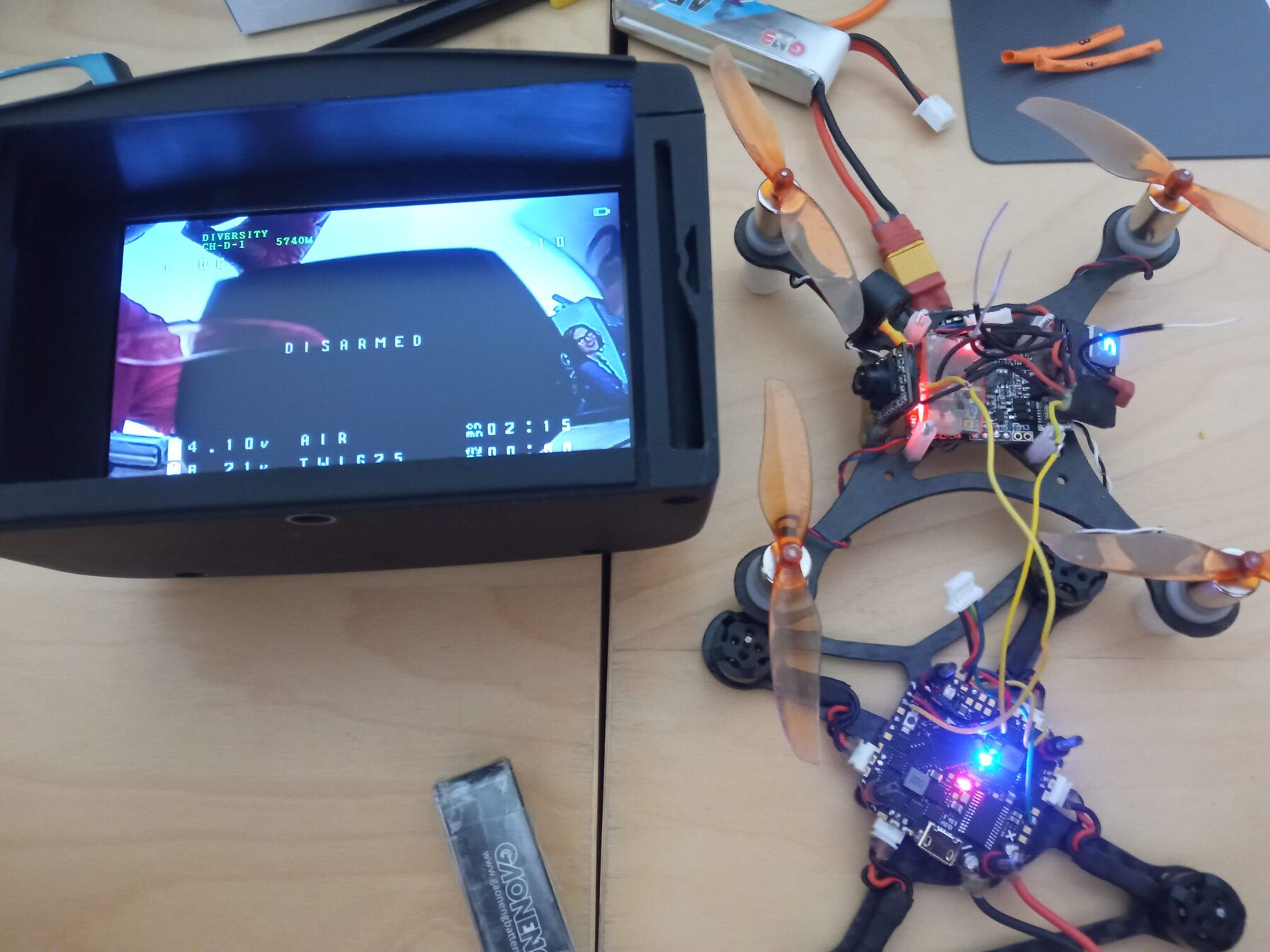

ja megvolt atraktam a setupot masik FC-re ott faja!
Camera/VTX kabelek OKmost a ket setupot kulon epitettem
1. a kamera keresztul a HM VTX-en ra az FC-re OUT/kek-et hasznalva
2. a kamerat direkt az FC re kotottem OUT/kek-et kiiktatvade sehol nincs minimum az OSD a feketen.....
de amugy ha barmi hiba lenne a kamerannal/kabelnel?
attol meg az FC tolna az OSD textet a VTX-re
es ha mast nem is de feketen a vilagito betuket latni kene....meg mindig vmi setup hulyesegre gondolok....
lehet ez a Support Analog Digital bekavar valahol?
de nem olyan bogyi ez!! mashol sity suty megy minden fele allitgatas nelkul
itt meg fekete kepernyo.... -
vandor01
Peaceliker #72881 üzenetére
Auto ra van allitva... de azert vegig zongoraztam hatha lokest ad neki!
amire gondoltam hogy maga a video jel kabel a "sarga" nem viszi fel a jelet?
de mind a ket setupnal egyanott a ket kulonbozo de uj kabel lenne szar?...
aramor felviszi csak az audio van befosva??Na mindegy ma lecsekkolom ezt is!
probalkozom ma meg....
irtam az eladonak...
meg a jhemcura is rairtam...
mert ha altalanos a hiba?
mint elottem vasarlo francia gyereknel is! o is reklamalt pont et miatt!
de ha nem altalanos hiba mindenkinel? akkor ezt ba...hatom!ez most egy ujabb szeria nem az 6000-es hanem a BMI-is!
azt lehet elbattak valamit???de lehet csak en benazok

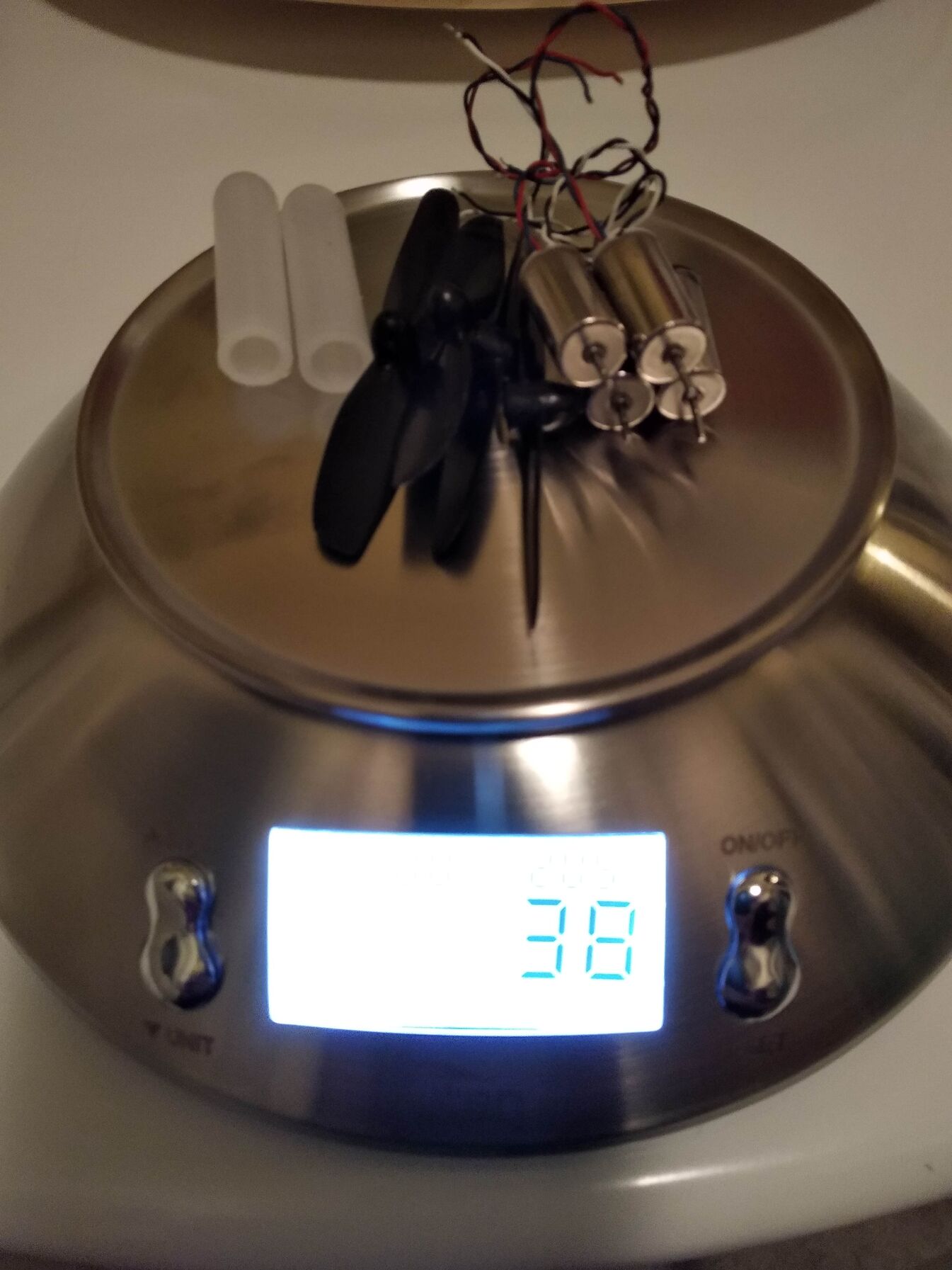

a heten megjottek a smart16-osok.... egyik repulni masik tarcsi alkatresznek
szet is boritottam oket raraktam a sajat hulyesegeimet
- femcsavarok a toronyba
- beeper es Xm+ felizzitasa
- a motor aljanak megerositese a vazon
- a motor tekercsek megragasztasa belul puha ragasztoval
- a shaft a proptengely ragasztasa a haranghoz
- xt30-as csati kondival
- faja kis leszallotalpak ra
(csunya de legalabb hasznos razosabb landolasnal)
meg is lett a kis gyuussz 42gramm : [link]kb ugy repul mint a 2S 1020-as kefes 62grammos szerkezet erzesre a vegsebesseguk egyforma lehet sac/kb 40km/h viszont jobban reagal a stickekre de ez johet abbol hogy mas a technologia..... nos jobban is vonyiiit!
2S Smart16 vs 2S 1020 kefes
42g vs 62g
1,6coll vs 3coll
80-90e rpm vs 35000rpmkb felpercel kevesebbet repul azonos aksival
2,5/3,5perc vs 3-4pde ennyi eleg is.... igy tudom felvaltva hajtani oket azonos aksival....

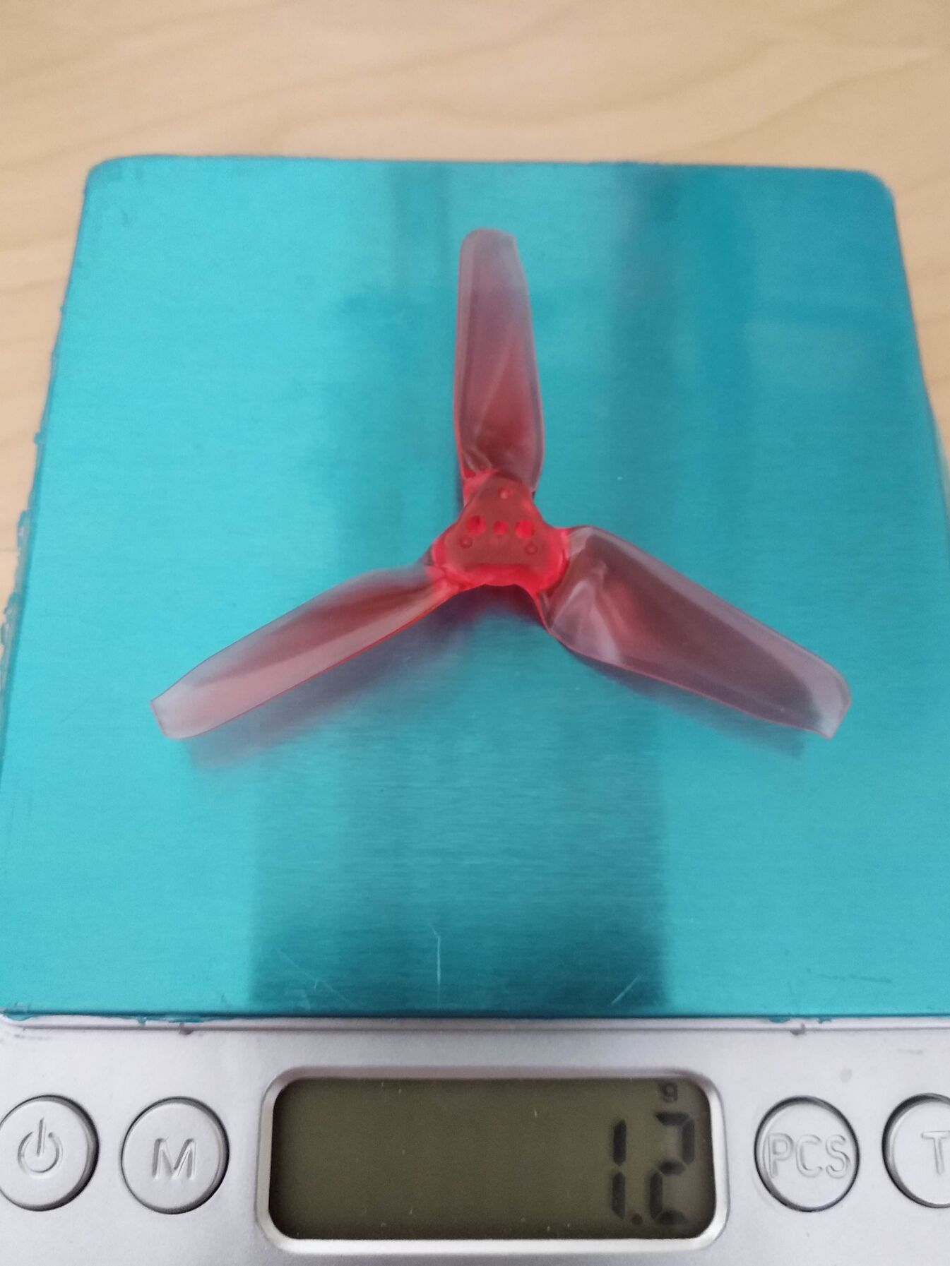

meg kis motoros 3 collra nem raktam.... lehet sok neki?
asszem a csavarosbol 2 fajta van.... nekem a lighosabb van 3024 1,2gramm
inkabb combosabb mocihoz raktam Emax 1306 4000KV (10,5g) [link]
jol mukodik igy a "gyari" parositas.....de lehet 1x felprobalom vmi fogpiszka jellegure is???
de a 2 leveles GF 3018 nal nincs jobb meg ez is "hatareset"
amint kicsivel "tobb" a prop azonnal yelozik.... -

AVAN eleg adja szinte minden meretben 2" / 2,3" / 2,5" / 3" / 4"....
nalam 2 collra probaltam vagy 5 kulonbozot... de a 2 legjobb
1. 2019 AVAN 3-blade 1.1g 3S-re
2. HQ T2X2X3 2020 3-Blade 0,75g 4S-reezek sem rosszak csak yellozik tole a kep.....
GEMFAN D51 2020 4blade 0,9g
HQ Prop T2X2X4 2020 4blade 0,8g
Gemfan Hurricane 2023 3blade 0,9g
DAL PROP CYCLONE Q2035C 4blade 0,85g -

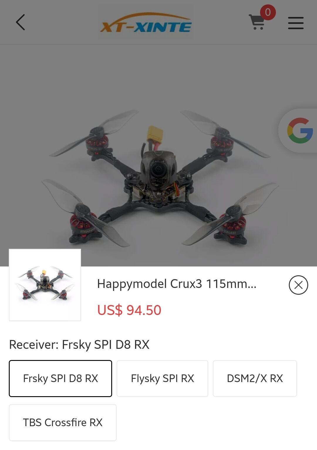

zolikaDB
Peaceliker #71962 üzenetére
Akkor a Jumper T-Lite multi mellett mindegy nekem.
Miert akarsz Cruxbol 1S-t?
Naluk akkor hogy is van az okositott posta? Mit kell valasztani? Mert nekem china post, netherland, dhl, ilyeneket dob fel es mind fizetos. (Ami nem baj, mert jobb aron megy, mint BG-n)
Mit valasszak, h ne legyen kellemetlenkedes a határon+1: paypal fizetes nelkul meguszhatom? Tehat mastercard mukodik naluk?
zolikaDB
Peaceliker #71958 üzenetére
Ismered a boltot?
Crux3 is 95$...
Meg a Larva X is....
Elso ketto vevo okes? Nem tudom, mi a kulonbseg a vevok kozott...
Jumper T-Lite tavom van, a multis. -

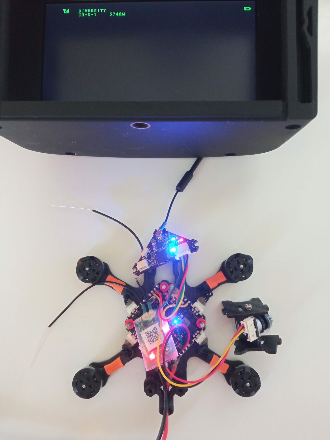

Nem, sajnos egyik sem... Azaz az antenna a helyén forrasztva, a frekvencia meg rendben, illetve bárhová állítom, minden csatornán ugyanaz a jelenség
De ma napközben rendbe raktam. A másik gépről atforrasztottam a kamerát, és öröm boldogságÍgy most van 3 rep.képes gép....

Egy régebbi 1102-t már megforrasztottunk... De most sajnos valahogy úgy szakadt az összes , hogy hozzáférhetetlen(mert konkrétan beszakadt a tekercs alá) a vége... Lassan kezdek "profi" lenni motorban is .
Darabokban van a 1102....2db 2306-ban cseréltem a napokban csapágyakat, és ha már ott jártam, kíváncsiságból a tengelyt is ki illetve vissza ütöttem... Lassan tényleg mindent megismerek töviről hegyire... De a tekercsen lövésem nincs, hová forrasszam a kábelt, ha nincs meg a vége...
