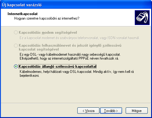

sfdrakex
BullZeye #10890 üzenetére
Neten ezt találtam xphez, és ez nem megy nálad ha jól látom:
Vezérlőpult -> Hálózati kapcsolatok -> Új kapcsolat létrehozása.
Kapcsolódás az internethez -> Kézzel állítom be a kapcsolatot -> Kapcsolódás felhasználónevet és jelszót igénylő szélessávú kapcsolat segítségével -> Internetszolgáltató neve (bármi lehet) -> Felhasználónév (ami a szerződésben van) + Jelszó (szintén szerződés szerint).
Elég gáz, hogy a digi oldalán csak Vista és 7 beállítások vannak leírva, de úgy emlékszem a papíron amit bekötéskor kaptam mintha XP és Vista lenne leírva.

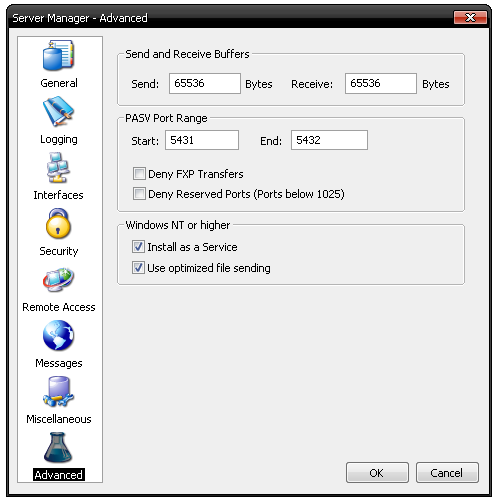

BullZeye
BullZeye #2477 üzenetére
közben megoldódott FTP problem félig...csak 21s porttal müxik rendesen >> viszont az még mindig kérdéses hogy a 27~ megabitből miért csak 1mbitet enged feltöltésre külsős címre az FTP :\
ez lenne baj mint beállítási lehetőség:
routeren belüli gépekre bár neten tölt, viszont ki is használja szépen a 2.5 mega feltöltést....
