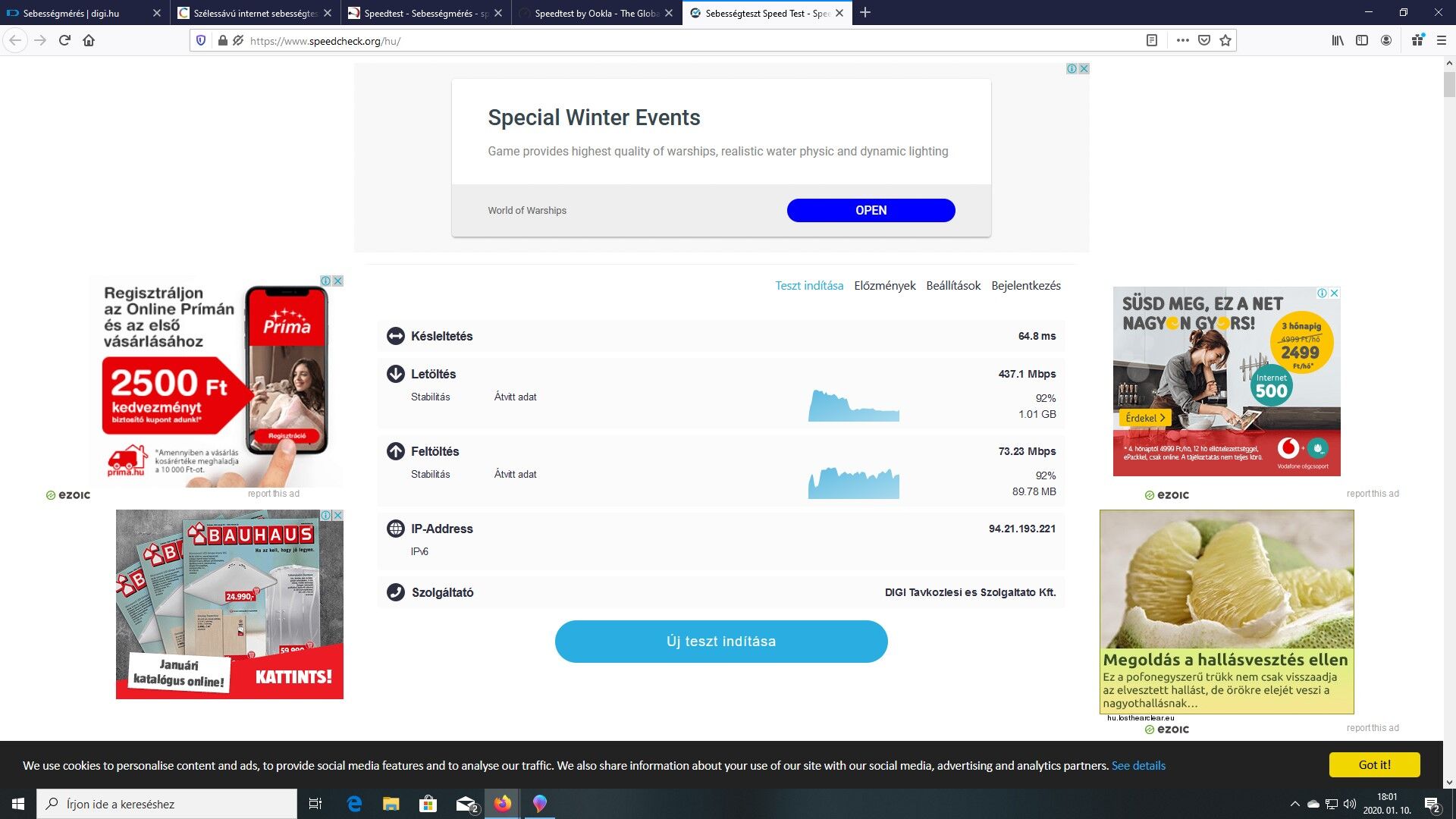

Az, hogy gyakorlatilag déltől mostanáig (tehát 5 órán keresztül) max 600 jött
És le is írtam fentebb, hogy mióta bridge módba van, nem mértem ennyit. De úgy látszik az nem játszott közre, csak a Digi tákolt valamit ezek szerint, mert most megint 900+-t mérek, úgy hogy úgy néz ki nincs probléma nálam

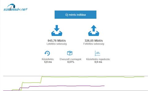

És közbe valami történt, most mértem 910-et. A router speedtest közben egyébként 27%-on dolgozik, az asztali gépem procija 20%-on (6700k megrángatva 4.8-ra, sok minden más is fut a háttérben), a lapos 40-en, úgy hogy ha rajtuk tárcsáz. Szóval nincs bottleneck. Szerintem tuti a diginél van még valami, ma egész nap kötögetnek a környéken is.

Nem, mióta bridge módba van az ONT azóta jön csak 600. Előtte a routeremen és külön a laptopon (illetve az asztalin is) 900+ jött. Átkértem Bridge módba az ont-t és azóta sehogy nem megy 600 fölé. Sem akkor ha közvetlen laptopra vagy gépre kötöm (noti egy thinkpad t430, ami bridge mód előtt tudta a 930-at szóval az ethernet kártya bírja), sem a saját routeremen keresztül.

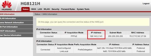

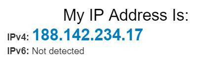

pl: fix ipnél 4oktete elöbb megjegyzel
Nem jegyzek meg IP címeket, DNS-nek hívják a megoldást.
Dinamikus esetben amúgy sem sok értelmét látom megjegyezni...elérhetö ipv4 bárhol
Kivéve ahol csak v6 van. Ez oda vissza igaz.semmi elönye nincs
majd
jo hogy van mert publikus több eszköz stb de semmi elönyt nem tud ezen felül
Hirtelen lett előnye!Nyugodtan gondold át amikor kommentelsz, nem kell kapkodni
