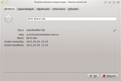

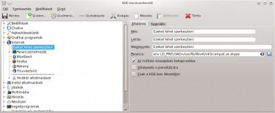

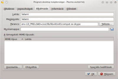

CPT.Pirk #3569 üzenetére
Asztalon jobb klikk, Új létrehozása, Alkalmazásra mutató link......
Ha ezzel megvagy nyom egy OK-t.
A létrejött ikonon, jobb klikk tulajdonságok, és a felugró ablakban tudsz ikont is rendelni hozzá.Bal oldalon fogaskerék szerű valamire katt.
K menüben is lehet szerkeszteni bármelyik bejegyzést, csak szerintem át kell váltani klasszikus menüre. K menüre jobb klikk, alkalmazások szerkesztése. Lehet be tenni újat, de akár a meglévő is szerkeszthető.
Szövegesen meg így néz ki egy parancsikon bejegyzés:
[Desktop Entry]
Comment[hu]=Valami
Comment=Valami
Exec=env LD_PRELOAD=/usr/lib/libv4l/v4l1compat.so skype
GenericName[hu]=Valami
GenericName=Valami
Icon=kde
MimeType=
Name[hu]=Amit akarsz név
Name=Amit akarsz név
Path=
StartupNotify=true
Terminal=false
TerminalOptions=
Type=Application
X-DBUS-ServiceName=
X-DBUS-StartupType=
X-KDE-SubstituteUID=false
X-KDE-Username= -
