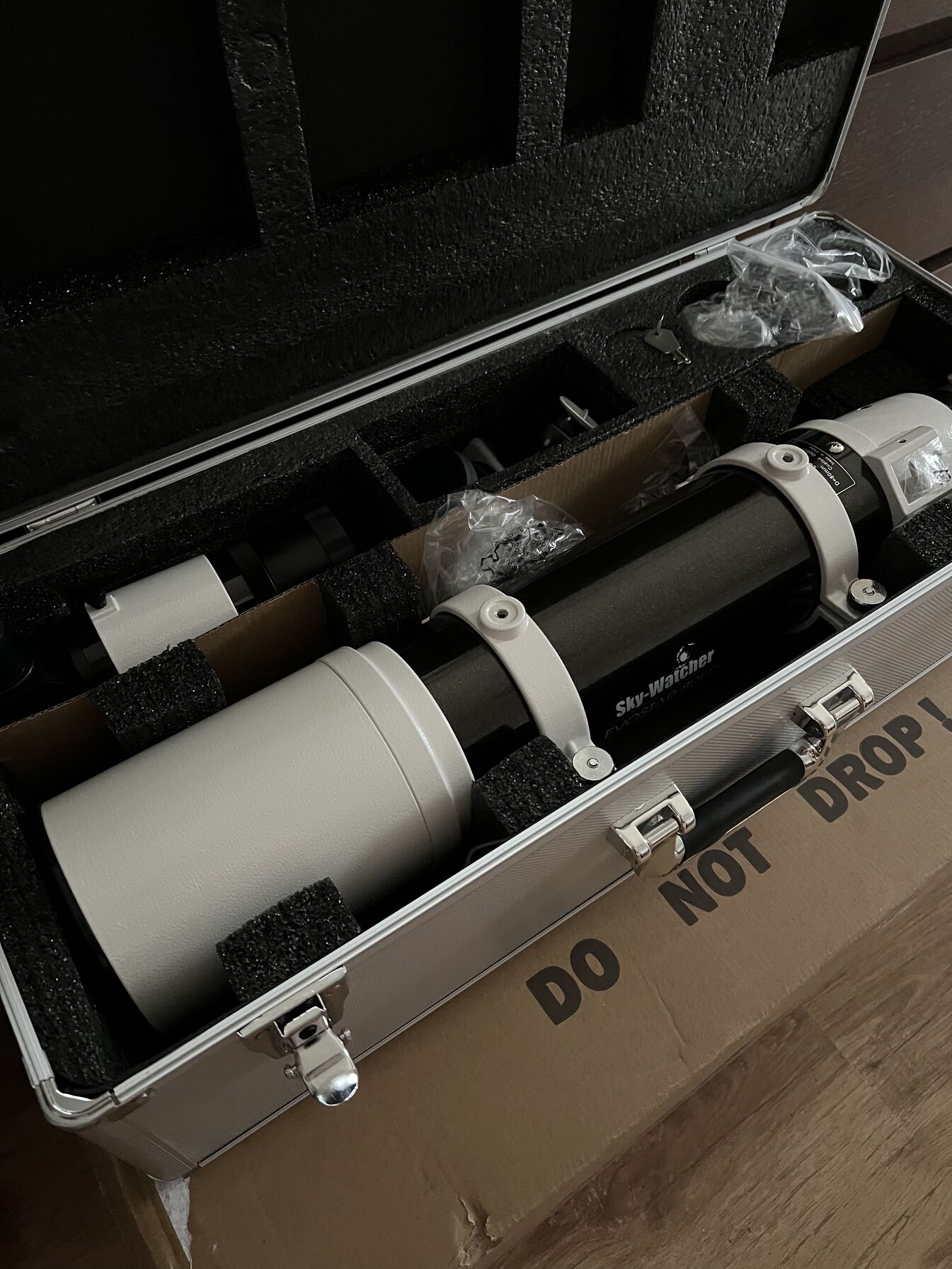

72 ed-t is neztem, nem tudom, h mennyibe került korabban, jobb is ez így. Most a 82ed(Evolux) es a 80ed kozott van nags dilemma nálam. Az ujabb ismeretlen lencsvel szerelt cserebe kompaktabb (elony) elvileg kevesebb gond van a fokuszerrel, a 80ed viszont már bizonyítottan jó marha jó lencsével.
Nehéz ez mert minél mélyebbre ások annál inkább elbizonytaladok.
Próbálok türelmet eröltetni magamnak, de azért az üstököst nem lenne rossz látni már a saját eszközzel. -

Jól látom, hogy ez egy SW80ed az5 acél lábon ? Ha igen mondanál róla véleményt ezen a kombon gondolkozol nagyon. Az elmúlt 15 évben sokszor a közelében voltam annak hogy vegyek egy jó távcsovet de nem tettem meg. Most úgy alakult hogy a munkahelyemen és otthon is komoly panorámával találkozok minden nap így a csillagaszkodas melle már van egy másik apropom is a vásárlásra
