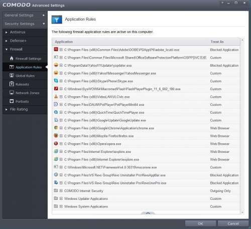

Nálam is következetesen jelez pl. a Dreamweaver frissítésénél, a PDapp.exe-re. (A Dreamweaver másképp frissül.) Annál sosincs baj. Tehát nem arról van szó, hogy a Comodo „elfelejtené” azt, hogy a tűzfala „Custom Rules”-ra van állítva, mert a jelenség szelektív. Az Adobe Reader és az Adobe Acrobat esetén azonban az AdobeARM.exe az svchost.exe-n keresztül megy a hálózatra, és nincs kérdezés.
[Ezenkívül pedig bár egy másik tűzfal (a Windows7FirewallControl) a Dreamweaver.exe (tehát nem a Dreamweaver frissítője, hanem magának a programnak) futtatása esetén kapcsolódást észlel, blokkol és kérdez, a Comodo tűzfala nem.] -
Sturlung
olivera88
#7852

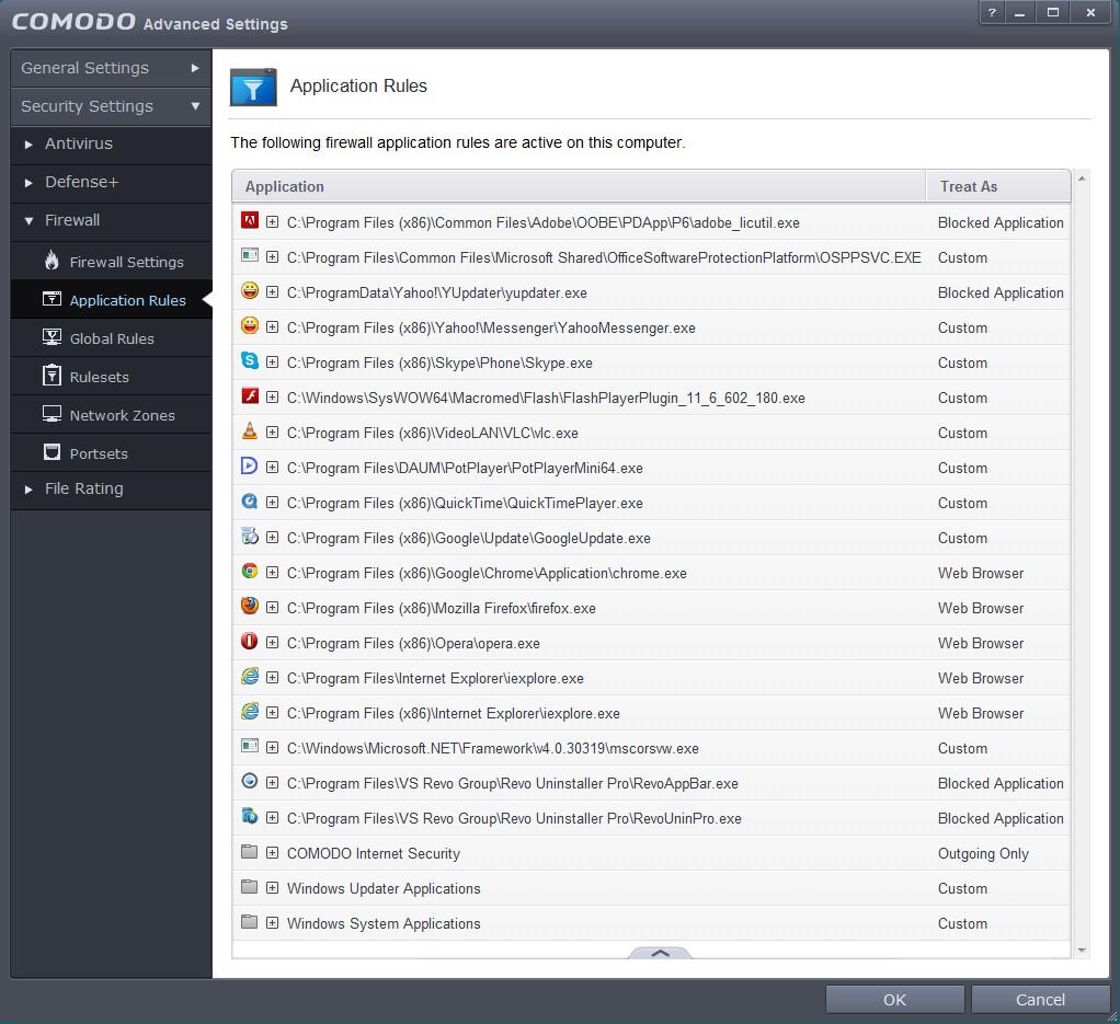

Igen, de akárhogy meresztem a szemem, nem találok a listán olyan szabályt, amely engedné az Acrobat.exe és az AdobeARM.exe számára a csatlakozást:
Még annyit, hogy proaktív módban van a CIS egyébként, ha esz számít ebben a bonyolult, gordiusz-csomós programban… Vagy nem tudom: Az Adobe.exe és az AdobeARM.exe egyféle spyware-ként működik? Mondom, az svchost.exe-n keresztül kapcsolódik a drága. -

1) Kipróbáltam nagyon magas riasztási szinttel sem, de akkor is ugyanez volt a helyzet.
2) Úgy tudom, a „Custom Ruleset” módra állított tűzfal márpedig meg kellene kérdezze a különféle telepített programok esetén a kapcsolat engedélyezését, függetlenül attól, hogy érvényes-e rájuk a „Trusted Vendors” kitétel. És meg is kérdezi. Pl. egy másik Adobe program frissítése, a Dreamweaver esetén megkérdezi. De itt egy fura dolog történik, mintha az svchost-on keresztül futna az Acrobat frissítése, és nem értem, hogy miért. -
