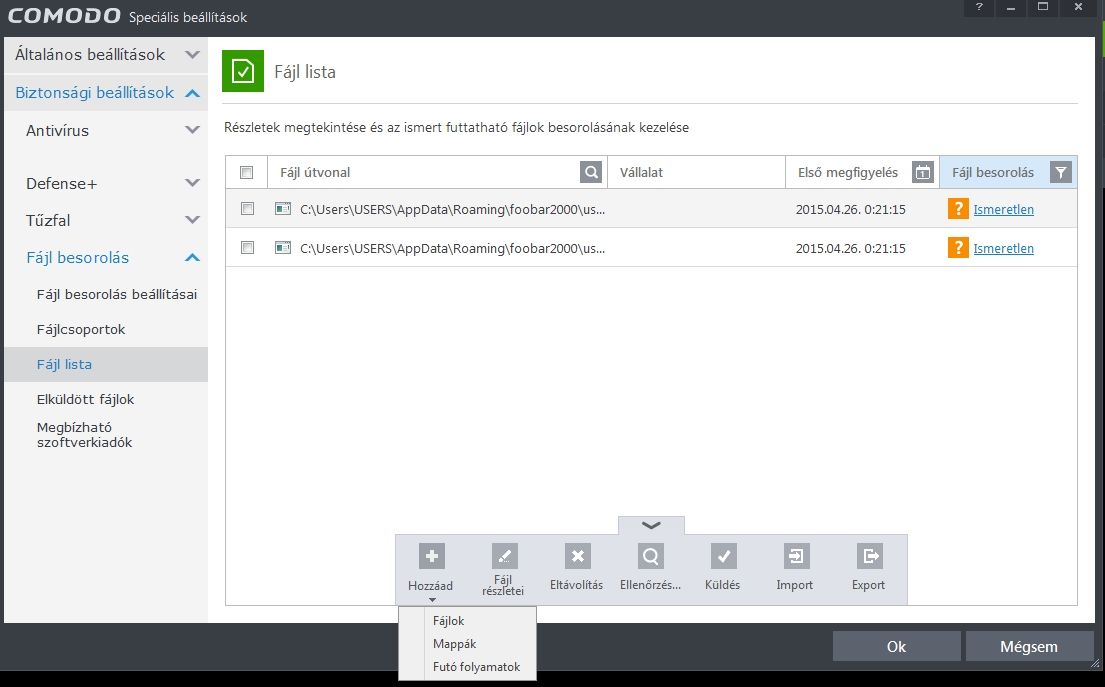

Köszi, ez működik! Méghozzá úgy, hogy ha az "Ismeretlen" feliratra kattintok
akkor egyesével lehet átállítgatni, akkor is ha az összes ki van jelölve, jobb
gombbal már egyszerre is lehet. De miért kellett ezt kivenni az alsó
menüsorból?? Továbbá az "Ürít" eltűnése idegesítő, mert a megbízható
fájloknál ott maradnak a döglött bejegyzések. Pfff! Ezt aztán jó lett így... -

Komolyan, ezt mégis, hogy gondolták??
Ha berak fájlokat a "beazonosíthatatlan fájlokhoz", akkor nem lehet vele semmit
csinálni! Eltűnt ugyanis a "hozzáadás a biztonságos fájlokhoz" lehetőség, sőt
az "Ürít" is köddé vált. Ha kitörlöm innen, amit ide rakott -ez az egy opció amit
lehet tenni- természetesen visszarakja, hiába lett már "Elküldve". Olyan logikai
idiótaságokat tudnak csinálni a Comodónál, hogy az ember eldobja az agyát.

Jó helyen jársz. Alul szürke, kis felfele mutató pöcök. Nyomj rá.
Felugrik egy menü. Itt Hozzáad, majd Tallózás. Futó folyamatoknál,
vagy Fájloknál kiválasztod amit engedélyezni akarsz. Átrakod a
Szabály készlet használatára és kiválasztod az Engedélyezett
alkalmazást. -

bases.cav-ot és az importálási funkciójával belerakom. Az se működik.
Ez már inkább figyelmetlenség szerintem a fejlesztők részéről. -
