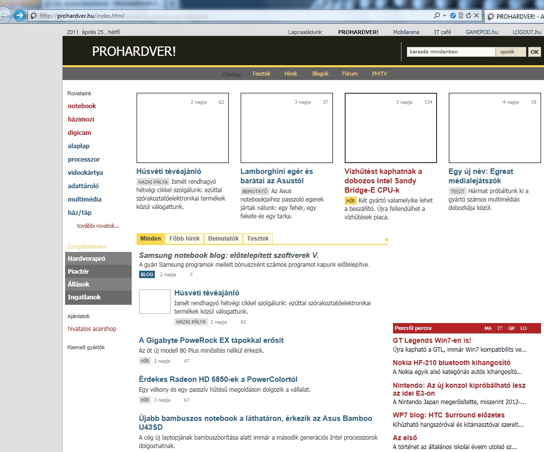

ha már sandbox meg ie..
az miért van h ha sandboxba rakom az ie-t akkor a flash-t nem jeleníti meg?
szerk: a képen az active-x szűrés vmiért be van kapcsolva de már próbáltam úgy is h nem volt és akkor sem jelent meg rendesen.
ugyanez firefoxnál teljesen normális.vhogy nem lehetne megoldani h ne tiltsa le a flash-t amikor az ie-t rakom sb-ba?
