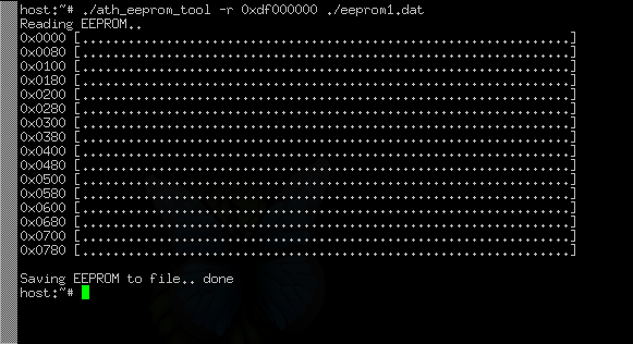

Laca 012
Hát igen "user error" az van..
Megpróbáltam:root@D945gsejt:/home/laca/flash2# # ./ath_eeprom_tool -r 0xdfc00000 eeprom1.dat
root@D945gsejt:/home/laca/flash2# ls
ath_eeprom_tool ath_eeprom_tool.cElvileg a programnak így kellene kinéznie ha lefut. Nem?:
Vagy lehet tiltva van a read az eepromban?? :
root@D945gsejt:/home/laca/flash/ath_info# ath_info dfc00000
sleep_ctl reg 0000073f reset_ctl reg 00000000
-==Device Information==-
MAC Revision: 5418 (0xca)
Unable to read EEPROM Magic value!Mert akkor gondolom innentől felejtős a project..
Vagy attól még valamit írnia kellene?? -
