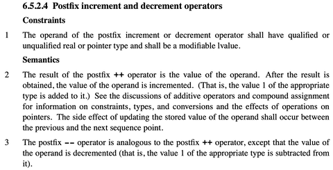

buherton
Az általad korábban linkelt szövegrészben is ez van:
"The result of the postfix ++ operator is the value of the operand. After the result is obtained, the value of the operand is incremented."
Nyilván a -- operátorra ugyanez igaz. Azaz teljesen egyértelmű a dolog: először kiolvassa num értékét (ezt fogja átadni a printf-nek), és csak ezután fogja csökkenteni num-ot. Ezért először 6-ot fog kiírni.

kovisoft

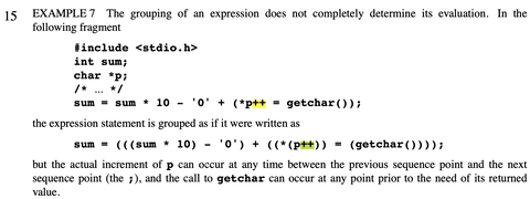

Lenne egy számomra fogós kérdés.
Az alábbi kódrészletben miért biztos mindenki, hogy a pointer majd az inkrementált címre fog mutatni az értékadáskor az alábbi kódrészletben?
*p++ = 1;Keresem az okot a miértre, de őszintén nem találom. Annyit sikerült kideríteni, hogy nem a precedencia az ok.
A C99 szabványban (alább a részletek) úgy értelmezem, hogy ténylegesen bármikor megtörténhet két sequence point között.
Ráadásul ez a leírás is csak ráerősít arra, hogy az order unspecified: [cpp reference - Order of evaluation]
Segítene valaki felhomályosítani ebben az ügyben?

buherton
