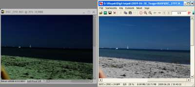

Színprofil (nem hiszem, hiszen a kolléga most ugrott neki komolyabban a témának), vagy nem azt látjuk, amit vélünk. Amúgy a cnx-ben pont azt nem bírom, hogy nem látszik igazán, hogy mi a tök történik.
Az irfan nem csinál demozaikot (alapból, lehet van hozzá plugin, de ezek (többnyire) dcraw alapú sárgák szoktak lenni, nem nikon hideg-kékek), de a beágyazott jépegeket meg szokta találni. Most még egy kicsit erőltetném a RawTherapee-t, mert az meg alapból sRGB-ben dolgozik és jól látszik, hogy mit csinál. Kezdőnek kifejezetten előnyös, ha megretten a sok állítgatási lehetőségtől, mert rákényszerül az olvasgatásra és a próbálkozásra. -

Még egy kérdés, ha már itt tartunk, hogy Nikon Capture NX. Miért van az, hogy a progiban a szerkesztés teljesen más a szín, mint a kész kép tiff-ben vagy jpg-ben
Bal oldalon az aktuális nézet CNX-ben, jobb oldalon a lementett változat(per pill épp az eredeti NEF file, de ez mindegy az eredmény ugyanez) irfanview-al. Nem kell jobb felbontás, hogy lássuk a különbséget. Csak nem tudom mitől lehet ez. (abszolút kezdő vagyok) -
