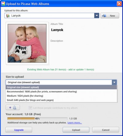

Degeczi
kezdettől fogva használom, de már nem emlékszem én sem hogyan volt régebben...
az rémlik, h pár éve még megmutatta a weboldalon is a teljes fölbontású képeket, aztán valszeg sávszélességspórolás miatt egy ideje már nem, de ami a lényeg, h továbbra is letölthetőek a fullos képek, sőt: ha a látogató gépén van Picasa, akkor a weboldalon ott a lehetőség az album oda letöltésében, ami nagyon kényelmes (és a feltöltés is nagyon kényelmes közvetlenül Picasából)
igaz, ingyen csak 1G jár - de ügyesen használva nagyon sokmindenre elég
