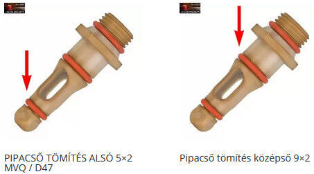

Egyformák ilyen szempontból a Saeco főzőegységek, bár a nagy gyűrűnél létezik kivétel, ha jól rémlik, de ez a jellemző:
https://kavegepbolt.hu/Saeco_kozponti_egyseg_hengerfej_tomites
Ez a másik:
Képen a belső átmérők szerepelnek, de más üzletekben előfordulhat, illetve kínai oldalakon is a külső átmérőt kell nézni. 2 mm a gyűrűvastagság, az 4 mm plusz összesen, azaz: 9x2 és 13x2. Mint például:
