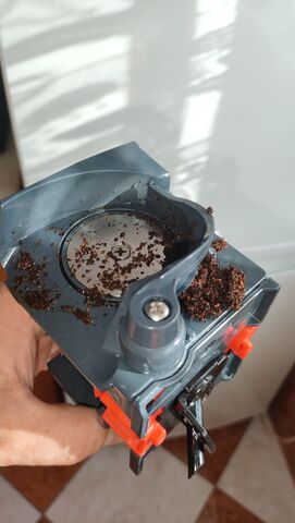

Ha ezekután is szét akarod szedni, akkor vértezd előtte fel magad tömítésekkel, uj csövekkel, hozzávaló szilikonzsirral, és szerintem sok sok káromkodással.Nos végül is rászántam magam, hogy jobban szétszedjem ez alapján: https://www.youtube.com/watch?v=6TFTR5nrpGo&t=842s
"Természetesen" más a gépem, szóval csak egy bizonyos ideig tudtam szétkapni, és hát elég gányosan nézett ki belülről, ami nem is meglepő, folyt össze-vissza a kávé és a zacc az elmúlt hónapokban. Sajnos a fűtő(?) egységet nem tudtam kiszerelni, annak a videóban látható alsó szigetelése nem lett cserélve. A kávét felülről nyomó hengeren minden gyűrű cserélve lett, és végre nem is ereszt folyadék odafent főzés közben.
Viszont a zacckilökő kar továbbra sem megy magától vissza, sőt, most már a főzőrészt és úgy kell visszapöckölni.
Beletettem kb. nettó 3 órát + 9 eurót a gyűrűszettre, azt hiszem ebből új gép lesz. Fakk.

Megtettem már tegnap. Az volt a furcsa, hogy eléggé vizes és széteső pogácsák keletkeztek. A másik KPE-gel normálisak voltak... Először lecseréltem a fenti dugattyún a gyűrűt, utána is ez volt... Gugliztam kicsit, az jött le, hogy ha nem folyik valahonnan a víz be feleslegesen, akkor nem megfelelő az őrlemény. Nyitott ajtóval is főztem, nem folyt a víz sehonnan, így hát állítottam a darálón. Elpocsékoltam vagy 30 deka kávét, míg állítottam, apróbbra kellett szabályozni, elég sokat. Majdnem maxra lett tekerve. Így most tűrhető, de még mindig lehetne szárazabb a pogácsa. Állítás nélkül így nézett ki a KPE zacc ledobás után:

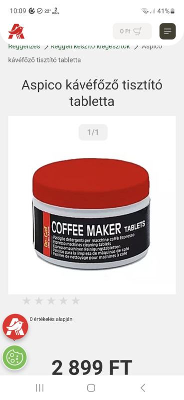

Nekem az nem tiszta, hova kell bedobni a tablettát. Összefoglaló szerint:
"ezeket őrölt kávé módban lehet beejteni a főzőegységbe, majd főzés közben áramtalanítással hagyni hogy feloldják a lerakódásokat"
De a főzőegységbe mégis hogyan? A kávé helyett tegyek bele tablettát, leőrli, lefőzi és ennyi? Nem telik meg vele az örlő? Vagy a darált kávé helyére tegyem bele? -

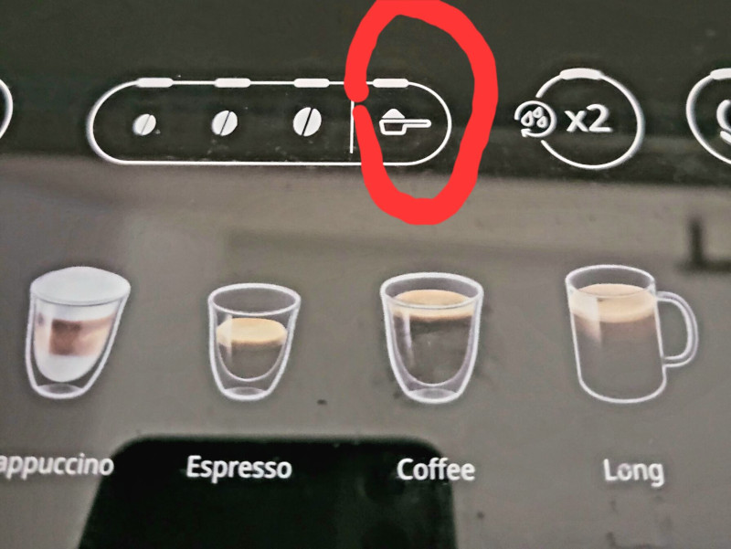

Egy youtube videót láttam, abban azt mondta kivett tejhabosítóval kell az első (szivecskés) és a második (asszem latte macchiatto) gombot és a fogaskereket hosszan nyomni, majd utána sípol egyet.
Nekem nem sípolt, de a cappucion sztem visszaállt.
