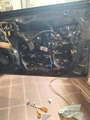

Tudtad, hogy van autóspecifikus kiemelő keret ajtókhoz? 3 lyuk van rajta összesen, ezt gondolom egy óvódás is képes lyukra tenni.
Meglátjuk mennyi idő lesz. Max a szombat is rámegy.
Nyilván minden autó egyforma igaz?
Szedtem már szét az ajtókat, nekem 10 perc volt az első kettő. Akkor egy szakinak, aki mindennap ezeket csinálja biztos nem 200 óra... -

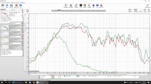

És #Lusu: Mi a véleményetek a fejegység önbeméréséről? Anno a 80PRS saját kalibrációja után a vágásokon és az időkorrekción kellett igaztani fülre és az már tényleg tetszett.
Egy ilyen Axton 592 esetében ez lehetséges? (Van egy XTZ szubokhoz vett mérőmikrofonom, az talán ráakasztható.) -
Lusu
Ear001 #76090 üzenetére
Így van, mikrofonnal mérni, a megfelelő mérőtechnikát használni, a szoftvert beállítani, a megfelelő zajokat használni természetesen tudni kell, és hozzá tartozik a megfelelő hardverek kiválasztása. És ahogy írtam is, kétszer egymás után ugyanazt a mérést, minimális toleranciával, tudni kell produkálni, enélkül vak vezet világtalant.
Igen az autós környezet még mostohább, pl. a reflexiók miatt, az aszimmetrikusan és túl közel elhelyezett hangsugárzók miatt. De ezek döntő többségével nem tudsz mit csinálni, a primer és a visszavert hangok összességét hallgatod, azt kell olyan jól beállítani amennyire csak lehet. És ehhez kell olyan méréstechnikát használni, ami a leginkább közelít a valóságban hallottakhoz. Sweep-pel mérni egy pontban, valóban totális kudarc lesz.
Komolyan kíváncsi lennék egy rendszer fülre behangolt és egy mikrofonnal (jól) behangolt preset vaktesztjére. Helyesebben nem is vakteszt, hanem idegen teszt. Olyan hallgassa meg aki nem vett részt a behangolásban és nem tudja melyik preset melyik. -

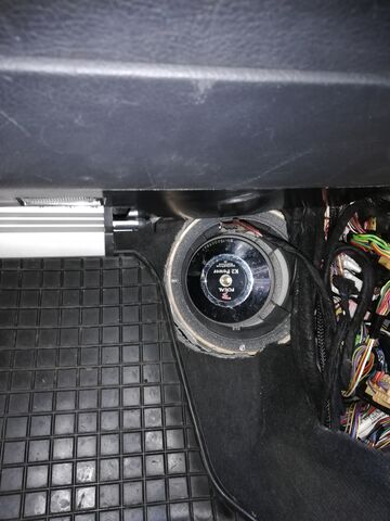

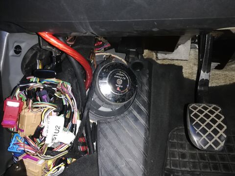

Igaz, mellékelhettem volna fotót mire is gondolok és a műszerfal alatti beépítés is elég pongyola megfogalmazás a részemről. De ha úgy mondom kick panel neked biztosan érthető mire gondolok. Ott a kasztni sarkában a pedálok, utas oldalon a láb mellett lehetőség van egy recsegés, zizegés, az ajtó panelből adódóan másodlagos rezgésektől "mentes" masszív dobozt beépíteni. A 80-250Hz valóban szűkre szabott érték, de ez csalódás mentesen tuti kijön belőle. A 80Hz-et a doboz szűkössége miatt írtam, biztosan bemegy alá egy alkalmas hangszóró, de más kérdés mit mutat a mérés és milyen lesz a hallgatási élmény. Én ezt a megoldást nem próbáltam ki. A 250Hz pedig lehet sokkal magasabb, ha a hangszóró rálát a fülünkre, ami nem minden esetben megoldható, ha pedig a műszerfal kitakar, akkor meg jelentős átvitelt veszít 200Hz felett, szóval a 250 is lehet túlzás. Plusz miért szenvednénk a 200Hz feletti hangok kiadásával az alsó sarokból ha azok irányítottsága miatt szépen elkezdik lehúzni a színpad szélét, maradjon csak meg a középsugárzónak műszerfal magasságban ez a feladat.
Öh izé, 200Hz-ig miért is baj ha bármi a hang útjában van? Durva hasonlattal a mélynyomó sincs jó helyen a csomagtartóban mert takarnak a hátsó ülések.Ebben a tartományban nincs különösebb jelentőssége az útban lévőségeknek, ezért működik jól pl. a BMW ülés alatti megoldása, vagy a Mercedes tűzfalra épített hangszórója. Kérdés, ha azt mondom 50Hz alsó határfrekvencia akkor te mit értesz alatta? Mert én arra gondolok, ahonnan már egyenesen megy tovább a frekvencia görbe, nyilván EQ-zás után 1-2 max 3db-es határon belül. 50Hz alatt meg vagy a crossover slope-ja adja az esést vagy a hangszóró és leginkább a beépítéséből adódó természetes rolloff (erre nem tudom mi a helyes magyar megfelelő) Azért szerintem nem olyan rossz, ha mondjuk egy Linkwitz-Riley-val már 50Hz-nél vághatod a sub-ot Butterworth-el meg még mélyebben.
A hely persze elég szűkös, de a legtöbb esetben egy 16-os sőt 20-as mélyközepet be lehet faragni. Mivel a kasztnit kivágod a hangszóró mögött, ezért egy Infinite Baffle alkalmazás jön létre, ha valamiből hát ebből kijön a basszus. Mikor az ajtómból át tettem a hangszórókat az IB beépítésbe, az első lépés az volt, hogy 8db-t vettem vissza a hangerejükön, hogy ugyan azt a szintet nyomják mint az ajtóban. A beépítésen túl, még hozzáadódik a hangerőhöz a sarok hatás, szobában mennyi is az? +6db? Itt biztos nem valósul meg maradéktalanul ez a hatás, de hogy erősít rajta az biztos. Végül pedig a távolság. Mindig kínlódás az autóban, hogy túl közel vannak a hangszórók, ahogy írtad is, abban az átalakított autóban ez mekkora előnyt jelentett. Nem mértem pontosan, de legalább 30cm-vel került messzebb a fülemtől a hangszóró, de inkább 40.
Aztán pedig, miért kínoznám a szegény 16-os hangszóróimat azzal, hogy 50Hz alatt basszust produkáljanak? Arra úgysem képesek, hogy lefedjék a teljes sub tartományt, nagyon max 35-ig lemennek, de azzal már kínlódni fog mert emelni kell az EQ-val a végét. És akkor még nem is említettük, hogy ez egy lineáris átvitel lesz, a fülnek pedig jobban tetszik 200Hz alatt egy oktávonkénti 2-3db emelkedés. Ezt a feladatot nálam egy 15" sub látja el, szintén IB beépítésben. Emiatt 50Hz felett már alig van átvitele, cserébe oktávonkénti 3db emeléssel leszól 10Hz-ig és a lehúzott ablakban meglobogtatja a hosszú hajat
Mondjuk egyszerű eszközökről esetemben szó sincs, mert egy Helix DSP Pro-val dolgozok ami szinte mindent tud amire egy tuninghoz szükség lehet.
És, bár már voltak bent, de ide teszem a képeket a beépítésemről ami félkész (és ha így haladok soseleszkész) és az IB kickek EQ és XO mentes átviteléről egy hallgatási pozícióban átlagolással mért átvitel.
