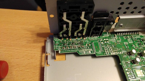

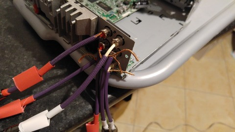

kovbandi82 #76510 üzenetére
Ez volt a végeredmény a Pio-nál:
Belül így volt közös, gyárilag:
A legegyszerűbben az tudod megcsinálni, hogy az egyik rca külsejét egy vékony vezetékkel a házához érinted.
Ha nem segít, egy hosszabb vezetékkel megpróbálhatod a kocsi több pontjához érinteni, ha sehol nem szűnik meg a zaj, akkor viszont máshol lesz a baj. -
Lite
kovbandi82 #76506 üzenetére
Ilyen esetben valami teljesen közös testpont lesz a RCA-knak, Pio fejegységen láttam hasonló közösítést.
Belül nem látszik semmi? Mennyire zajos, ha a házához testelsz? -

A fejet közös pontra testelni a többivel megér egy próbát, tesztként lengőben. A gyári kötegben már lehet olyan bibi amitől lehet zaj, nem mai autó az már
Ha lenne újabb Helix DSP-d azon van ilyen kapcsoló, hogy a bemenő kimenő földpontokat szeparálja vagy összekösse, azzal egy mozdulat lenne kideríteni ezt a hibát...
Még az jutott eszembe, hogy a generátor fesszabályzó is okozhat ilyen problémát, de, hogy ezt hogy deríted ki csere nélkül nem tudom. Meg ha nem túl rég lett esetleg cserélve akkor nem valószínű, hogy ez lenne a gond...
Esetleg legutolsó mentsvárként a generátor töltő kábel végeit megtisztogatni ha oxidált, ugyanígy a motor testpontját(jait) is. -

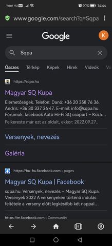

Pesten szerintem a Kozák András, én Miskolcon kívül esek a 100km-en -

Bogner de ez nem 10 p meló és egyeztess vele hogy foglalkozik e vele például.

Még egy tipp, nem jutott eszembe. FB minőségi autóhifi csoportban hirdetik több más között Awave DSP+DRC 80-ért. Az Awave tulajdonképpen Steg, úgyhogy szintén jó választás, jó áron.
