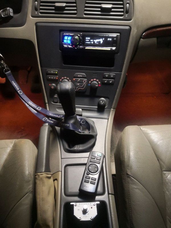

Le fogsz döbbenni,mennyit számít!Én a hétvégén fejeztem be a rendszert. Nem volt egyszerű,de sikerült. A fiam szája a füléig ért,nem tudta abba hagyni a vigyorgást,mikor kipróbáltuk. Már ezért megérte.😊
Pár kép a végeredményről:
Külön élvezet,hogy a fejen minden frekivágást,meredekséget be lehetett állítani,így szerintem ki tudtam hozni a rendszerből a maximumot.
Egy kis finomhangolást még lehet,hogy elbírna,de szerintem így is hibátlan. -

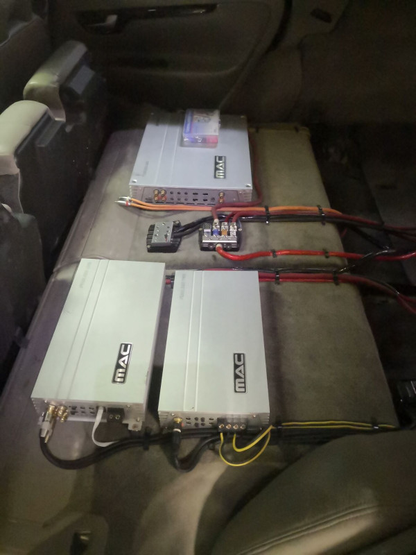

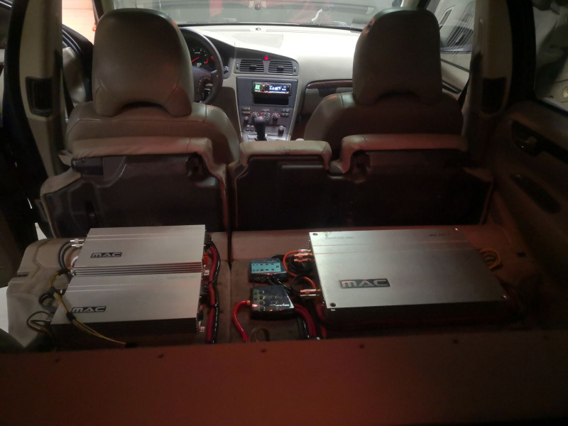

Nekem is csak most volt egy kis időm,be is dobtam a fejet. Nem volt egyszerű...
Szét kellett bontani a középkonzolt a váltókulisszával és a könyöklővel. Viszont most már bent van a 3pár rca,a subwoofer távja,illetve egy kis extra. Vettem egy kormány interface-t,így a multigombok is működtetik a fejegységet. Ennek örülök a legjobban.Most már "csak" az erősítők bekötése+kábelrendezés,tápok elosztása/rendezése van hátra.És utána a szopóroller,a beállítások...😆😆

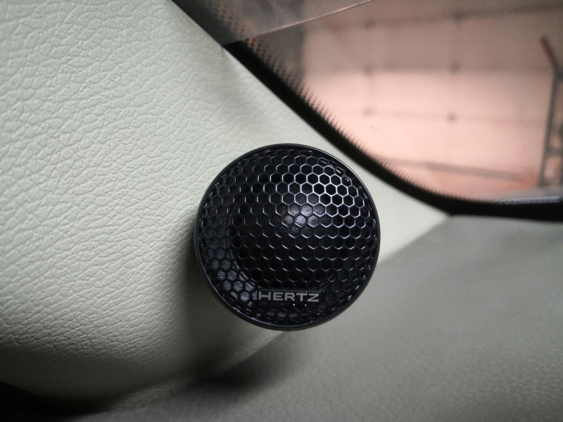

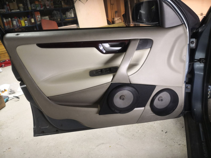

Ez igen, szép munka
A barna betét miből készült? Nyomtatott motyó?
Ha még megteheted, a középsugárzónál mindenképp, de ha fér mehet a magassugárzó mögötti részre is, acél szórószemcsével kevert műgyanta rezgéscsillapítás miatt. De ha már nem lehet belerondítani, legalább bitumenlappal adj neki tömeget, a közép hangja meghálálja majd -

A mélyközép keresztváltója 2 utas amit a középhez használnál? Mert akkor arról menjen a magas is. Ha külön keresztváltót használsz ott bekavarhat a keresztezési pont, a meredekség, felépítésbeli különbségek. Persze lehet szerencsés a megoldás, de valószínűbb, hogy problémás lesz.
Javaslat: tedd a keresztváltókat szerelhető helyre, akár az erősítők mellé és húzz hosszabb kábelt, mert szerintem elég sok cserebere van kilátásban -
