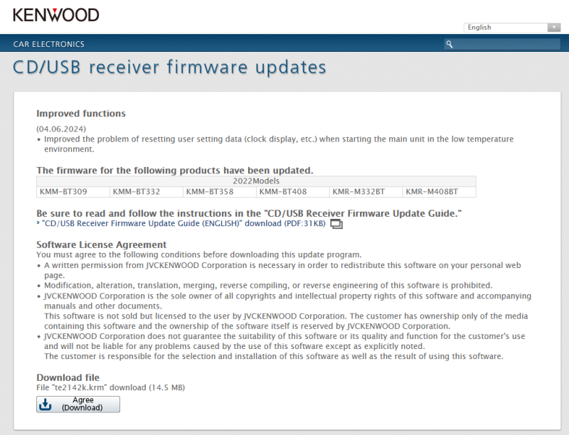

"Ami még érdekes, hogy a rádió most a hidegebb időkben elfelejti az időt reggelre, de hétvégén mikor de. vagy du. használom a kocsit akkor nincs ilyen gond
Kenwood KMM-BT358 fejegységhez megjelent idén júniusban egy firmware update, ami pontosan ezt a hibát orvosolná. Tegyél egy próbát, most már jön a hideg idő, lehet tesztelni.
Csak egy FAT32-re formázott pendrive kell hozzá, illetve biztos ami biztos alapon járjon a motor, amikor a firmware frissítés megy, percekig fogja csinálni, amikor végzett, újraindítja a fejegységet.

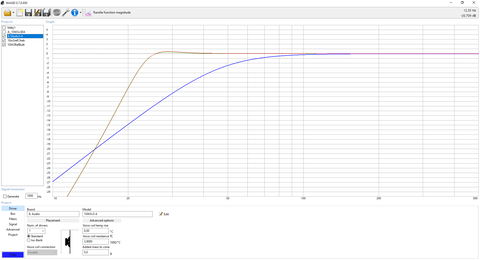

Érdekességnek felrakom a saját szubom értékeit, ez egy JL Audio 10w3v3-4 sugárzó, kék görbe a zárt, zöld a reflex Chebiseyev, piros a reflex Butterworth féle kalkuláció, a hangolást 25,5 Hz-nek hozta.
(Én zártban használom, csodálatos motyó!
) Nekem a linearitás a cél. A lefutás nem is olyan meredek...

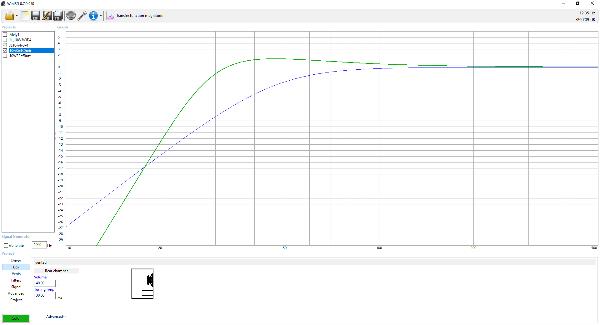

Ez pedig a Te paramétereiddel, azaz 40 liter, 30Hz-re hangolva (még így is szépen szólna):

A szub hangolásának lényegét a kék görbe mutatja meg, reflex esetében. A célzott frekvencia kiemelkedően fog megszólalni - a ládából. De a kocsi akusztikája sajnos ezt átírhatja, azaz ha pl. azon a frekin (és közelében) sok a kioltás, vagy a felerősítés (ez a ritkább), akkor rettenetesen fog szólni.
Ha szerencséd van, akkor nem zavar be. Azért ez is gyakran előfordul.A hangosság a fenti okfejtés lévén úgy igaz, hogy az a sugárzó lesz a leghangosabb a ládában, de a kocsiban már nem 100%.
Azért van néhány észrevételem:
- kicsit furcsán van skálázva a grafikon, ez alapján a kék inkább 40Hz-en emel ki, a lila 30, az ok
- nagyon durva a roll-off és 20 Hz fölött elnémulnak - beállítottál valami szűrőt? Azért ez nem így szokott lenni.
- a zöld görbe az már nem egyértelműen reflexre tervezett sugárzó képét mutatjaZártat nem néztél? Zenére kell, vagy hangnyomás(verseny) a cél?
