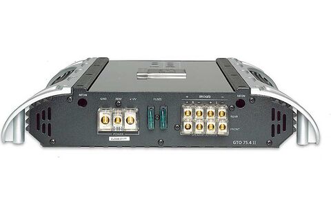

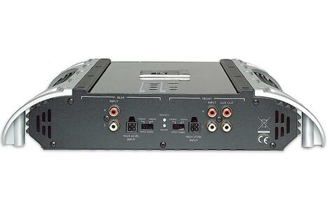

A zárt ládát mi hajtja, ez a JBL? Ha igen, akkor a Front-ot és a Subwoofert kell rákötni, értelem szerűen úgy, hogy a bemenetek és a kimenetek stimmeljenek.
Itt gondolom a frontra van kötve az első szett, a rear-ra meg a szubláda, akár hidalva.
Akkor itt:
A front inputra jön a fejegységből a front outputból jövő RCA kábel. A Rear-ba pedig a Subwoofer outputból, amit rögtön érdemes monóba is átkapcsolni.
Marchello19
Minden kimeneten más beállításokat kapsz, például ha a mélyláda RCA van bekötve, akkor tudod ki-be kapcsolni azt a kimenetet (a mélynyomódat), phase-t állítani, vagyis arra a csatlakozóra mélynyomó beállításokat kapsz a fejegységen. Rear kimeneten hátsó hangszórós beállításokat fogsz kapni. Szóval a mélynyomót hajtó csatornát a subwoofer outputra kösd rá.

Akkor valahol a rendszerben, a beszerelő "Y" RCA elosztó(ka)t alkalmazott, bár így sem világos, hogy mi a bánatnak van 3 pár RCA-d ?
Az aux out kimenetet egy második erősítő "jelfűzéséhez" szokták alkalmazni, de annak létére semmi jel nincs.
Annál is inkább, hogy a 4 csatornás JBL erőlködő eleve úgy van kötve, hogy ő viszi a két első szettet + hídban a subot, tehát a teljes rendszert...Tárj fel mindent, keresd meg hol van az elosztás, mert ott valami "kókány BT" szerelt...
A lényeg:
2 pár RCA hátra, 7. ábra szerint bekötve a hangszórók és kapcsolva a szűrők, a potikat meg ízlés szerint... -
