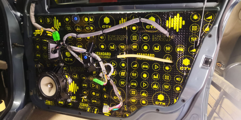

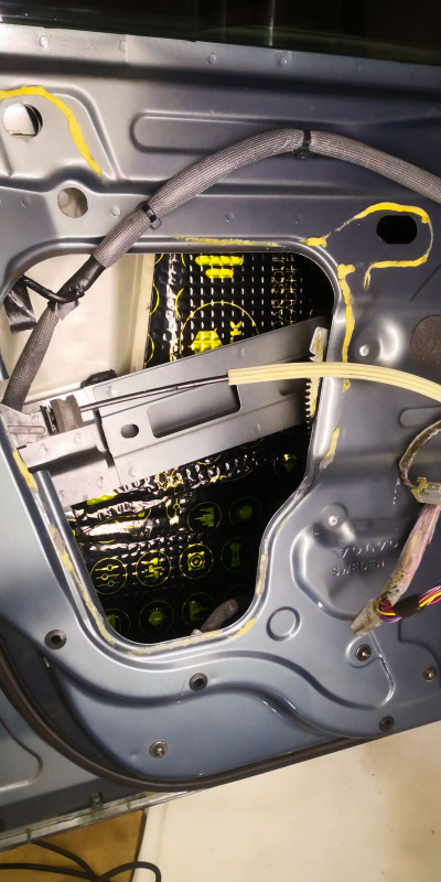

Nem tudom pontosan megmondani,mert mást is csináltam az ajtókon. Le kellett akasztani őket,mert nem a gyári helyeken vittem be a hangszóró kábeleket. Nagyjából olyan fél napra saccolom/db magát a szigetelési műveletet. Sokan az ajtón lévő vezetékeket is elfedik a lapokkal,én mindet egyesével kifűztem,majd lapolás után vissza a helyükre.
Lite
Attól függ. Ha magadnak megcsinálod (nem rakétatudomány, csak el lehet vele p.csölni), akkor anyagárat kell számolj, ebből 10 lap elég lesz az első ajtókra (hátra már nem marad valszeg) - ez így most 23E + posta.
A hangszórókkal addig nem foglalkoznék, amíg nincs kész az ajtó. Nagy meglepetéseket tud okozni, ha jó közegbe kerül. Sok esetben a full gyári cucc is bőven szintet lép, ha szigeteleik az ajtókat. Szóval egyszerre csak egy dolog...

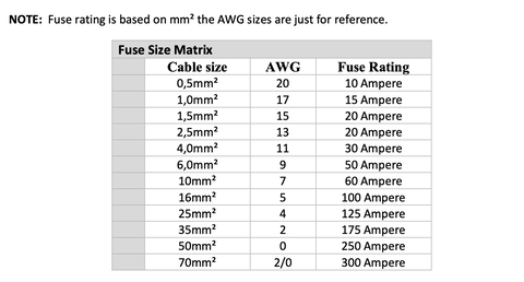

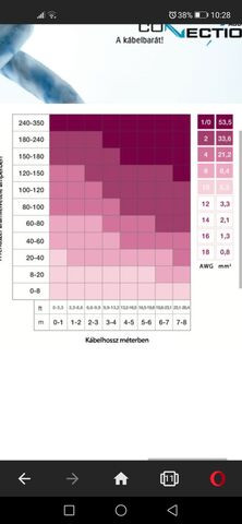

2 erősítő egy akurol hosszú kábel 4 4.5 méter... mekkora az aku elől?nekem se jött össze annó a kezdetben.

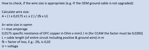

Ezek tudatában a jelenlegi formában (a mély szekció marad így, csak az első szett erője kerülne be a mély erősítő mellé hátra), illetve a későbbi fejlesztés esetén (a mély szekciót még egy Gladen SQX 10 hangszóróval kiegészítve és párhuzamosan kötve 2 ohm -ra. Ez így elvileg 2x350W rms lenne.) mit javasolnál tápügyileg?
minimum 35m2 kábel és az egy első aku kevés lesz
Der Verstärker muss mit einer 80A Sicherung
RMS Leistung, 2 ohm mono 650Wehhez jön hozzá egy 40 60 A es első erősitő de átlagban ha csapod neki lesz +40 80 A plusz terhelés amit a generátornak kell tölteni és ugye az autó minden fogyasztása alapbol.

B verzió: az erő a csomagtartóba kerül a mély erősítő mellé, viszont ebben az esetben a 35mm2 táp a csomagtartóban lenne elosztva és ezen osztoznának mindketten. Előnye, hogy szinte bármekkora méretű erősítő szóba jöhet, hátránya, hogy hosszabb rca- és hangszórókábelek szükségesek. Amennyiben ez az elhelyezés lenne a befutó érdemes lenne cserélni a 35mm2 -t mondjuk 50mm2 -re vagy behúzni még egy 35mm2 -t?

ha igy áll a helyzet egy 50 60 ah kis agm hátra a csomiba és arra tenném a jelenlegi 35mm2 kábelt(feltételezem réz kábel) amit töltene az autó.erről mennék tovább a két erősitőnek az árammal. így van áram elegendő és idő is amíg eldől hogyan tovább.És még egy ha itt elindulsz nincs okos és olcsó megoldás ha csak nem a lobogtatás a cél

RMS @ 2 Ohm mono : 1 x 650 Wattvagy RMS @ 1 Ohm mono : 1 x 1120 80A Sicherung al itt neked kell donteni mi passzol hozza mennyi ertekben.
