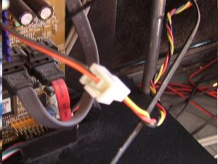

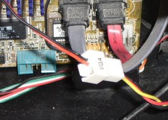

"megfordítottam a pálcikák sorrendjét"
Konkrétan szétszedtem a csatlakozókat teljesen és fordított sorrendben raktam össze. Vékony csavarhúzóval kell benyomni az érintkezők oldalán két fém pöcköt, hogy kijöjjön a műanyagból. Utánna azokat megigazitod és kész.
Alapból így néz ki:
- sárga: 12V, venticsati egyik lába
- fekete: földelés, venticsati másik lába
- fekete: földelés
- piros: 5VFordított sorrendnél pont 5V-ot kapsz és ha megcsinálod mind a két végén, akkor nem befolyásolja a rádugott eszközöket.
(Mondjuk elég a pirosat megcserélni a sárgával, csak korábban már 7V-ot csináltam fekete-piros cserével, így már mind1 volt.) -
