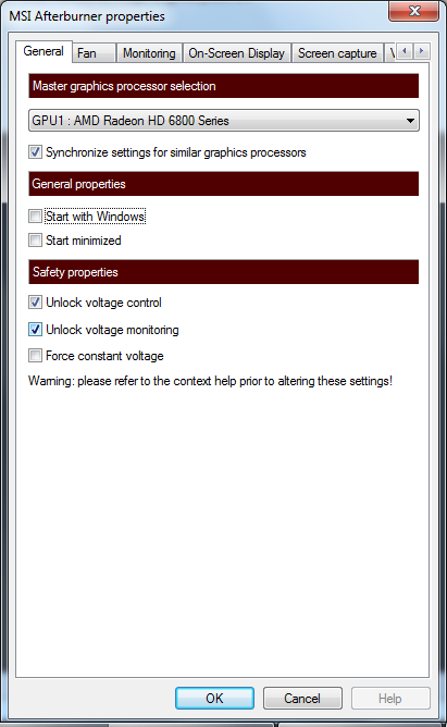

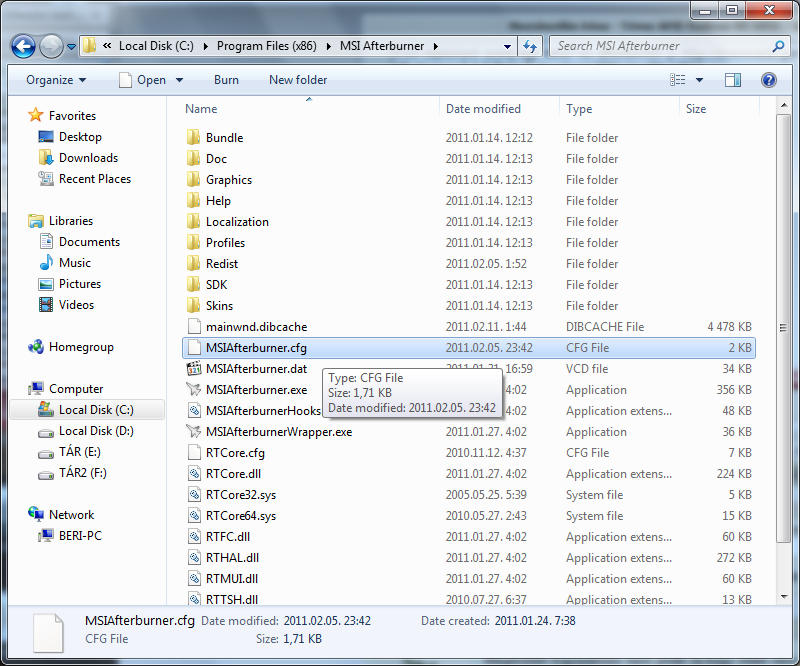

Beri
Első lépéskent szedj egy beta7-es afterburnert [link]
Aztán módosítsd a config file-t:UnofficialOverclockingMode = 1
UnofficialOverclockingEULA = I confirm that I am aware of unofficial overclocking limitations and fully understand that MSI will not provide me any support on itHa ez kész indítsd el, majd a beállításaiban engedélyezd a feszültség módosítását (a feszültség monitorozása is jól jön):
