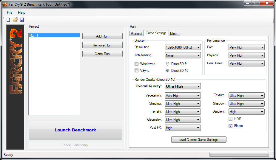

polonic
t.kristof #10046 üzenetére
A jelenség, amit leírtál, nagyon hasonló.
Érdekes, hogy nem egy teljesítményigényes játék alatt csinálja.
Teszteld le a far cry 2 benchmarkkal, mindent maximumra téve és több folyamatra állítva. Ez ingyenesen letölthető. Ha van crysised, akkor a paradise lost pályán játsz.
Ezekkel nézd meg. -
