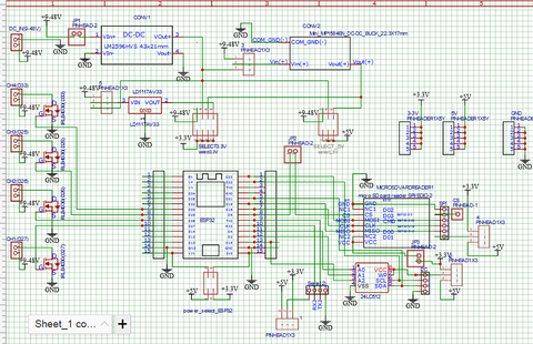

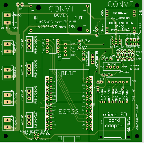

Tomika86
Tomika86
GPIO12 és 0: FET kapcsol 12V-os Relét
GPIO14 és 15: Egyik 10kohm-al földre van húzva és nyomógomb van a 3,3 és bemenet között.
Másikon az LM1815 IC kimenete van sorosan 1kohm-al.
SD kártya többi lába olyan GPIO lábon van ami nem ad semmit boot esetén
GPIO 2: 470ohm előtéttel földre van kötve a LEDJó lenne ha még 5db GPIO lenne a panelon

Ilyenek:
Csak abban különbözik, hogy ezen már meg vannak vastagítva az átvezetések.
Választható fesz szabályozóként van rajta két DC/DC conv, egy LDO, valamint négy FET hely, négy cstlakozó hellyel kifelé,
serial, I2C, SPI csatlakozó hely kifelé, EEPROM hely, SD kártya olvasó, az ESP32 két oldalán plusz csatlakozó sor
a külső egyéb csatlakozásokhoz, és GND, 5V, 3.3V csatlakozások a külső eszközök csatolásához.
Én ezt a saját igényeim szerint készítettem. -
