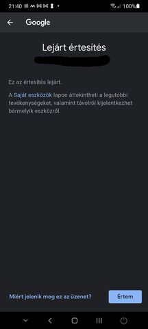

snooze
sziasztok!
ezt irja ki a telo néha,valaki tudja mi ez?
köszönöm!
link -

"Bejelentkezés Google értesítésekkel"
Ezt be lehet állítani, hogy ne egész ablakos értesítésként jelenjen meg, csak mondjuk a rolón?
Unom már, hogy minden eszköz ezzel nyit akkor is, ha már rég lejárt az értesítés. -
