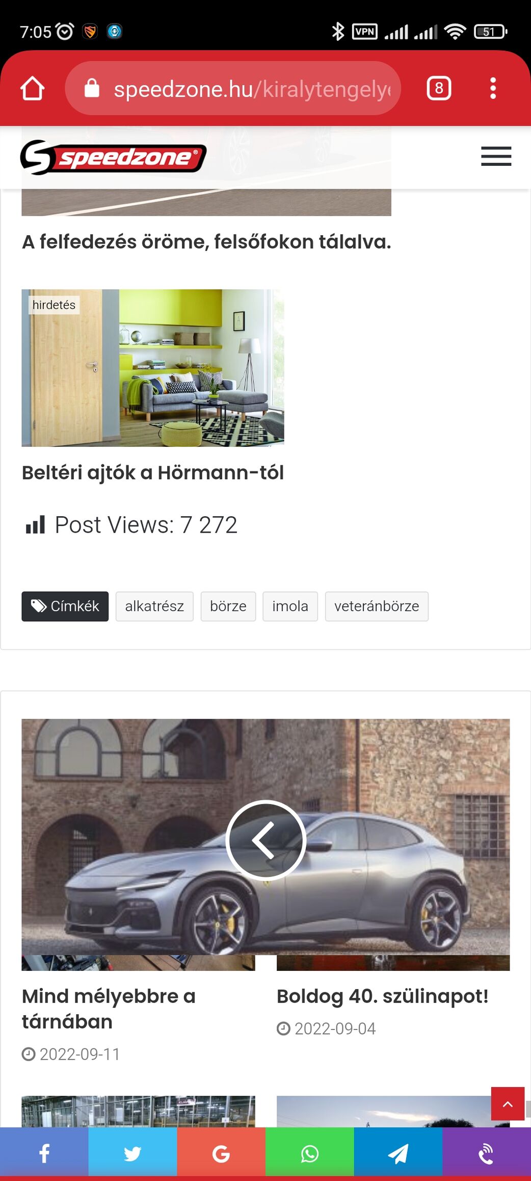

Reklámblokkolós kérdés, remélem elfér itt.
Redmi Note 9 Pro, xiaomi.eu ROM, 12.5.5.0, RJZMIXM, tehát android 11. root nincs (még nem kellet)Blokadát használok, jól teszi a dolgát, sehol nem találkozok reklámmal, kivéve egy heyen.
Speedzone oldalt olvasom (Csikós Zsolt cikkeit, pl ezt), és itt a cikkek végén megőrülök, mire eljutok a komment szekcióig, 49 (megszámoltam!) Blikk vagy Hirdetés feliratú kis képes link van a kb 6 db tényleg releváns ajánló között az ajánljuk még felirat alatt, és egy örökké valóságig tart, míg eljutok a kommentekhez, ráadásul rohadtul nem érdekel az aktuális celeb hogyléte stb.Érdekes, hogy asztali böngészőben ezeket tökéletesen megfogja a uBlock origin.
Mit lehetne ezzel kezdeni, hogy lehetne ezeket a hirdetéseket blokkolni, eltűntetni mobilon is?

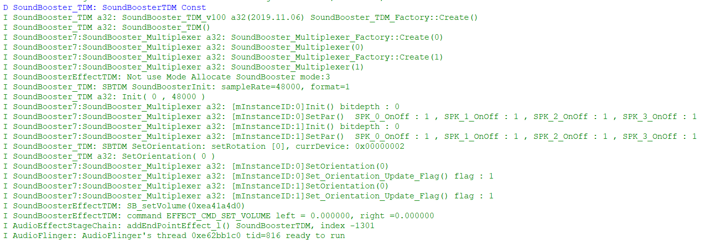

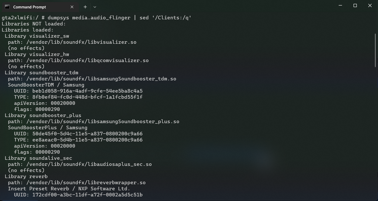

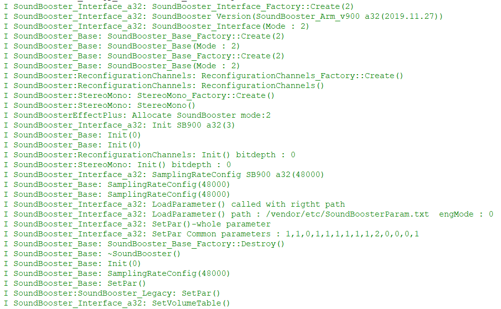

UDPSendToF
Nem sok reményt fűzök hozzá, mivel még a hivatalos LineageOS fejlesztői sem akartak segíteni, de azért tennék egy próbát itt is, hátha van, aki érti a témát...

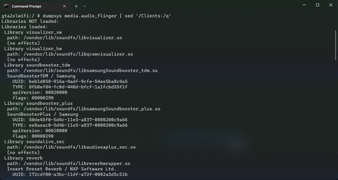

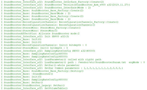

Van egy tablet, amivel kapcsolatban pár hónapja már írtam ide, mivel egyetlen custom ROM sem volt hozzá a GSI rendszereken kívül, elkezdtem egy saját LineageOS portot összerakni.
Nagyjából sikerült azóta javítani a hibákat, viszont a hanggal kapcsolatos dolgokkal, pontosabban az effektekkel gondban vagyok.4 hangszóró van a tableten, amikből állított orientációban az alsó 2 működik LineageOS alatt. Nem kevés időt töltöttem különböző Audio HAL-ek tesztelésével, a mixer_paths.xml módosítgatásával, stb, bármiféle eredmény nélkül.
Jobban átnézve a gyári ROM logcat kimenetét, kiderült, hogy egy l_effect_tdm_framework_enable=true nevű paramétert kell beállítani, hogy engedélyezze a felső hangszórókat is. Ezt meg is oldottam (link), működik is mind a 4 hangszóró. Viszont ha ez a paraméter be van állítva, a hangminőség kb használhatatlan, zenét és egyebeket képtelen lejátszani, kizárólag az UI / billentyűzet érintési hangjai működnek durván eltorzítva.
Tovább keresgélve találtam néhány sort 2 effektről, amik elvileg a hangszórók beállítását végzik:
Sikerült is elérni, hogy megjelenjenek a dumpsys kimenetében:
Viszont a gond az, hogy ez a 2 effekt hiába van betöltve, valamiért nincsenek alkalmazva, logcatben sem jelennek meg.
A kérdésem: Hogyan tudnám elérni, hogy ezek az effektek ugyanúgy működjenek és konfigurálják az Audio HAL-t, ahogy a gyári rendszeren teszik?
Előre is köszi a segítséget!

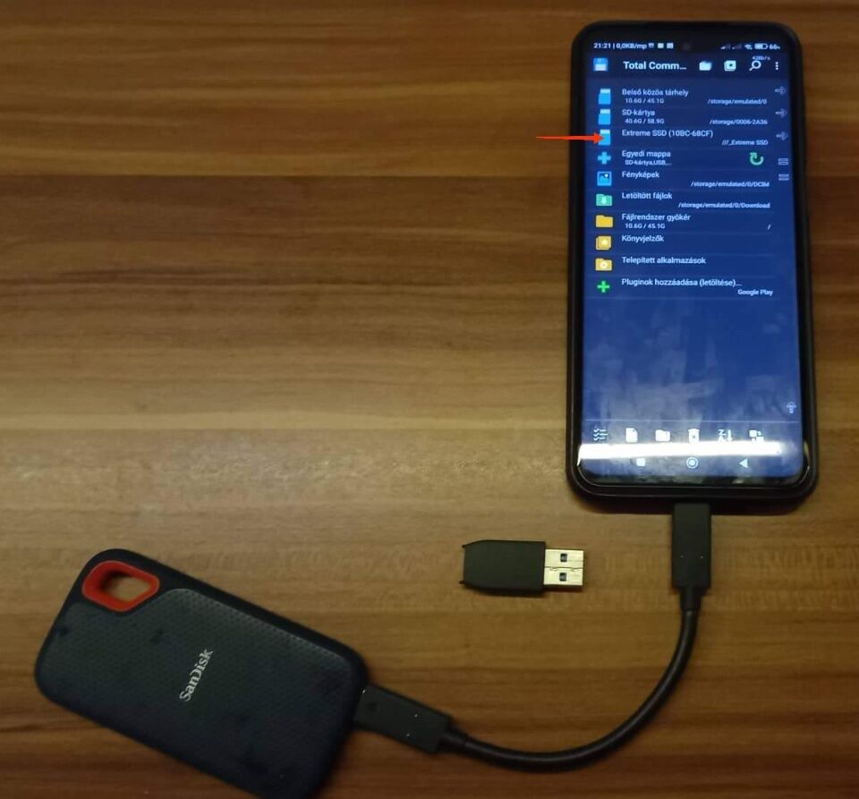

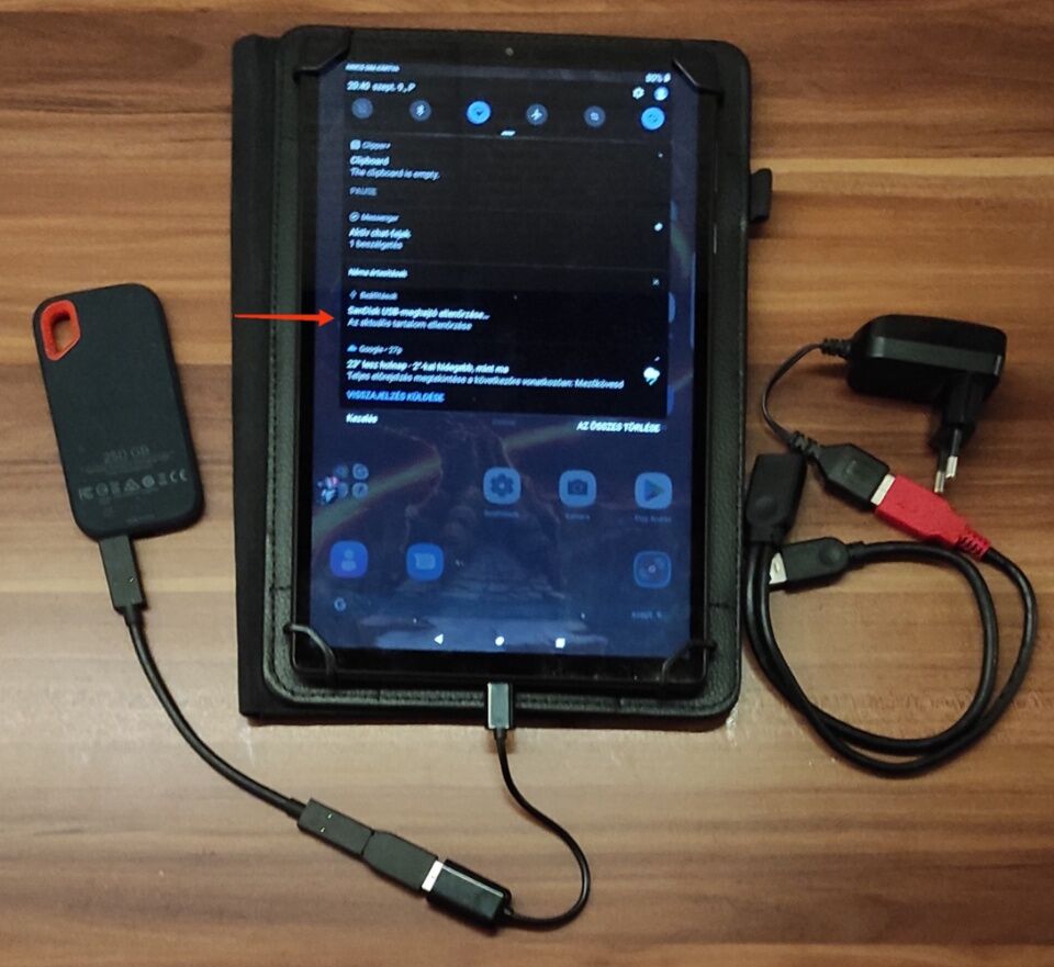

Az Y kábelt kivettük a képletből. Anélkül is működik a dolog.crok : Ok. Van némi fogalmam az OTG csatlakozás belsejéről.
A kérdés továbbra is az, hogy ha a tablethez kell az adapter, akkor a telefonokhoz miért nem? -

Felejtsük el a töltést! Nincs szüksége rá az SSD-nek, mint kiderült.
USB type C (OTG képes) csatlakozása van mindegyik készüléknek.
Simán csatlakoztatva az SSD-t, nem érzékeli a tablet. Pedig OTG képes mindkét készülék.
De, ha már közéjük csatlakoztatok egy USB - USB type C - OTG adaptert, akkor már működik a dolog.Mit old meg ez az adapter, amit az SSD saját vezetéke nem tud? Hiszen telefonnal tudja anélkül is!

Akkor jól csináltam, hogy még nem dugtam rá a tápot.
Amit nem értek, hogy Y vezetékkel vagy csak a sima OTG adapterrel működik, ezek nélkül nem. Míg a telefonokba simán.
Szeretem megérteni, hogy ha valami nem működik, akkor az miért nem működik.tordaitibi : Onnan indultunk ki, hogy feltételezhetően nem kap elég áramot az SSD a tablettől, a telefontól igen, hogy jól működni tudjon.
Ezért merült fel az Y kábel megoldás. -

Mcrazy
De, éppen ez az! Hogy nem értem.
Véletlenül elfelejtettem, hogy előbb tápot adják az SSD-nek, s csak utána csatlakoztassam a tablethez.
S láss csodát, érzékelte, felismerte, ellenőrizte (kicsit hosszasan), majd kezelte a tartalmakat hibátlanul!
Ez elgondolkodtatott. Ezért megpróbáltam a tápoló Y vezeték nélkül. Az eredmény ugyanaz.Ebből fakadóan az SSD ne lenne OTG?
Akkor, hogy működik a Xiaomi (R.N.9P.) és Samsung (A12) telefonon direktben? -
