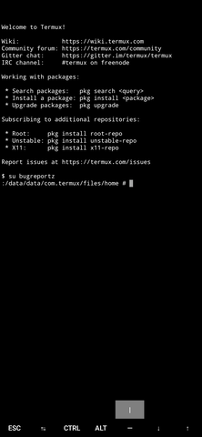

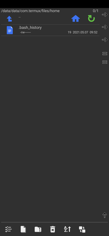

Archttila #42214 üzenetére
Hát az a parancs se jó úgy, mert először is ha egy sorba akarod írni akkor
su -c bugreportz
, a leírásban is az van hogysu
és aztánbugreportz
és utána szüttyög majd utána mondja merre teszi (de nem ode ahol most vagy (kép), mert ez a termux helyi home-ja) de én nem ajánlom a termux-ot erre, ConnectBot (lokálisan a telefonon is ad terminált) vagy a másik jól bevált a Terminal Emulator: majd' minden Android terminal emulator ősatyja.Aztán: SIM.. pontosan ezt akarom megnézni, mert az egyik tippem a modem.

#72688384
azt megpróbáltam h kitöröltem az eszközellenőrzésre vonatkozó sorokat a fájlból szövegszerkesztővel de akkor is ugyanazt a hibát dobta ugyanott ugyanakkor mint előtte.
maga a zip pedig pontosan ahhoz a készülékhez való ami van nekem, még a fájlban is az volt odairva.
a twrp recovery log az még elérhető úgy is hogy azóta már újratelepitettem a rendszert? jelenleg 16-os lineage megy rajta. -
crok
#72688384 #42202 üzenetére
TWRP Error 7 még olyankor szokott lenni, mikor a TWRP eszközellenőrzése azt mondja, hogy a ZIP amit fel akarsz rá tolni nem arra a készülékre való mint amit a készülék mond magáról, nem egyezik. Jó lenne egy TWRP recovery log, abban azért ez benne szokott lenni pontosan.
#72688384
mizoli #42201 üzenetére
köszi a választ. twrp legelején kérdezi mindig h csak olvasható legyen-e és sosem nyomok arra, illetve a 16-os verzió simán felmegy ugyanazokkal a lépésekkel amivel a 17.1 nem.
kettő darab a3 is van a lakásban és mindkettőn ugyanezt csinálta.
általában az error 7 előtt még pirosan irogat olyat is h nem tudja mountolni a dolgokat.plusz a legelején amikor megpróbáltam wipe-olni a cache, system stb, azt sem engedte, annál is piros hibákat dobott, viszont amikor rámentem egy teljes törlésre utána megjavult és tudtam wipeolni egyesével mindent.
