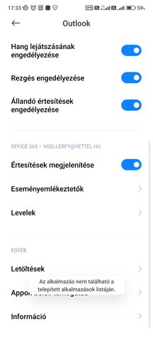

sublett
van arra megoldás, hogy munkaprofil is kitegye lock screenre az értesítéseket?
Főleg az az a megoldás érdekel, hogy nem vagyok admin a munka profilban, de az is jól jöhet, hogy az adminoknak mit mondjak, mit kellene engedélyezni.
Tudom, hogy appra kérdezni már nem ebben a fórumban kell, de talán fontos lehet, hogy mobileiro applikacióról van szó.Előre is köszönöm a segítséget!
sublett
crok
Annak eleve ott kellene lennie ha bedugod - mit kell visszaállítani? Törölted / átállítottad hogy a status bar-on ne látszódjon? Ha bedugod egyébként működik? Vagy nem kapcsoltad be esetleg a fejlesztői menüben a Demó módot?
Egyébként a secure tábla icon_blacklist értéke tárolja mi van letiltva - ha van..
Itt NFC-hez írtam le hogy kell letiltani - ennek az ellenkezője kell ha ez a baja - vagy eleve visszaállítani üresre:adb shell settings put secure icon_blacklist null
Itt is le van írva hogy hogy kell csinálni.
Van egy alkalmazás hasonlókra erre specializálódott:

Üdv Fórumtársak!
Android 12 alapú MIUI 13.0.6. rendszert futtató Xiaomi Mi 10 Pro a delikvens.
Ám ugyanez érdekes bármely más készüléken és hasonló rendszereken is.Az egyes alkalmazások cache memóriáját alkalmazásonként tudom törölni, adott app beállításai, tárhely almenüjében.
Hogyan tudom ezt minden appnál, egyszerre törölni?Nem, a Security alkalmazás, vagy a Recovery Wipe cache, véleményem és tapasztalatom szerint nem ezeket törli.
Tévedek vagy benézek valamit?Köszi.
