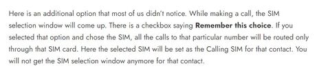

Sziasztok, mind egy Realme 8i, mind egy Redmi Note 10s esetében azt tapasztalatom, hogy hiába van megadva az adott kontaktnál a default SIM a híváshoz, ezt csak akkor veszi figyelembe a telefon, ha a névjegyzékből hívok.
A hivásnaplóból kezdeményezve azonban felugrik a SIM-választó ablak (pedig látszik az előzményeknél a használt kártya).
Egy régebbi - nyilván előző verziójú - Realme esetén szuperül meg volt oldva, adott szám első hívásánál a SIM-választási lehetőségek alatt volt egy jelölő négyzet, melyet bepipálva az éppen kiválasztott lett a default és soha többet nem kellett ezzel foglalkozni, bárhonnan hívva ezt a kártyát használta híváskor.
Teljesen abszurdnak tartom, hogy a hívásnaplóból újra és újra választani kelljen a SIM-kártyák között. -

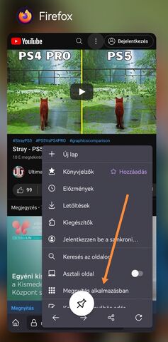

WhiteWalker #45239 üzenetére
Én így szeretem, hogy választhatok. De, nálam a Nightly -ban. a beállítások » speciálisban van egy "hivatkozások megnyitása alkalmazásokban" kapcsoló. Ezt bekapcsolva egyből a YT kliensben nyitja. Normál Firefoxon nem tudom kipróbálni, mert az felülírná a régimet, de az újjal nem kompatibilisek a régi kiegészítői. Az újhoz viszont elég szegényes a kínálat.

Somatom
WhiteWalker #45235 üzenetére
Miután FF -ban megnyitottad, keress egy robotfejet a címsor mellett! Arra bökve nyitja alkalmazásban. Legalábbis egy régin így van nálam. Van egy friss FF Nightlim. Abban jobb felül 3 pötty, majd a legördülőben "megnyitás alkalmazásban".

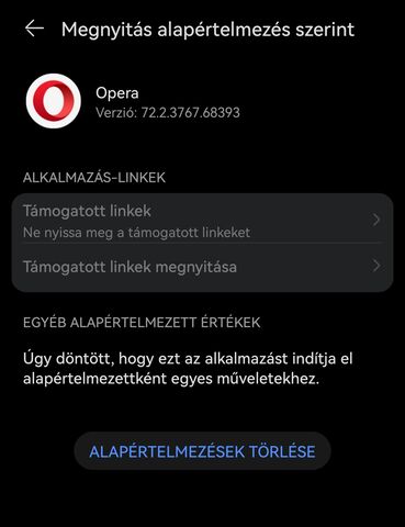

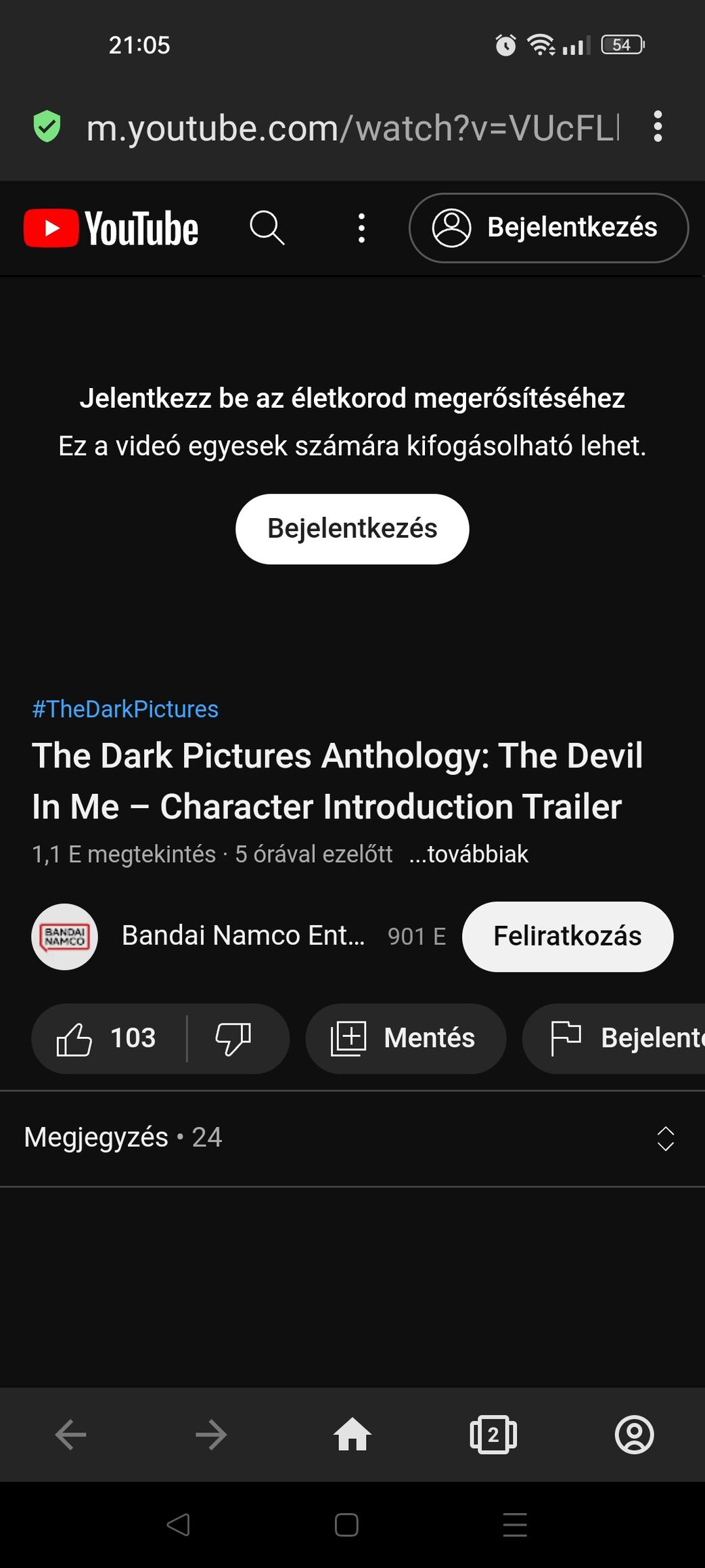

WhiteWalker
tordaitibi #45225 üzenetére
De ha applikációból pl:PH! appban klikkelek egy beágyazott linkre , ami video , azt YT appban nyitja meg a készülék.
Ez így remek , csak örülnék ha böngészőből is a videót YT appal nyitná/játszaná le.Példaként:
Itt egy link ami videót tartalmaz , erre ha PH! appban klikkelek akkor YT appal jatsza le , ha böngészőben klikkelek , akkor böngészőben jelenik meg a YT.
Ez nem egészen így van. Lásd Firefox! Különbséget tud tenni Play link, YT link, FB link, Térkép link, stb. között és rögtön megjelenik egy robotfej, amire bökve a hozzá tartozó telepített alkalmazásban nyitja meg a linket. Ha a FF ezt tudja, akkor az OS -nek is tudnia kéne.
WhiteWalker #45224 üzenetére
Akkor, én meglátásom, csak Opera böngésző van a telefonon? ha igen akkor automatikusn az az alapértelmezett egy weblinkhez.
A többi nem, a YT kliens az nem webböngésző ezért nem dobja fel.
Ha feltennél FF, meg még 5 böngészőt, akkor lenne választási lehetőség, de persze csak az 5-6 böngészőt dobná fel.
Pl. hiába nyitsz meg egy FB linket, atól még nem fogja felajánlani a FB Messengert vagy a FB. Lite célappot se, hiába vannak telepítve. -

WhiteWalker #45222 üzenetére
Ott virít,
Alapértelmezések törlése.
ezzel lenullázod a link fájltársítást, egy adott apphoz, a következő megnyitásnál ki tudod választani mivel nyissa meg.
De esetedben ez nagyon nem lesz jó ha minden linket a YT. app fog megnyitni. Pl. a prohardver.hu-t is azzal akarja majd.
Hogyan lehet ezt csak YT videókra leredukálni erről gőzöm sincs. -
WhiteWalker
Kérdésem lenne. Mégpedig ha a böngészőben (Opera) rákeresek egy videóra , majd a találatokat között raklikkelek az egyikre akkor azt a böngészőben nyitja meg és nem a YT appban.
Az alkalmazás linkeknél szürke a mező...Hogy lehet beállítani hogy a YT appban nyissa meg vagy legalább felajánlja , hogy mivel szeretném megnyitni.
