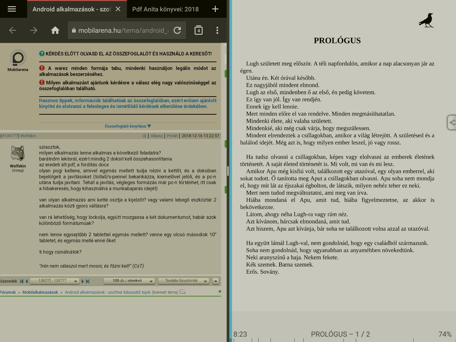

Somatom
Wolfskin #130797 üzenetére
Nem értelek. Ott a tabod, próbáld ki! Az Androidban csak a Nugátban jelent meg nyilvánosan az osztott képernyős mód, de a Samsungokban sokkal korábban. Ha jól emlékszem, akkor a Note1 -ben. A párhuzamos görgetés azonos eszközön futó két alkalmazásnál nem fog menni, mert egyszerre csak egy alkalmazás lehet aktív. Ha igazak a hírek, akkor ez a 10 -es Androidtól lesz lehetséges. Szóval, ez most csak úgy működhet, ha két tabon fut a két program, vagy egy tabon, egy alkalmazás futtatja, két lapon. Nézd meg, hogy pl. Andropen Office tud -e ilyen duplikációt. Vagy, ugyanennek a fejlesztőnek van egy Libre Office verziója is.
DE! Két tabhoz a barátnődnek mozgás közben, cirka 900 grammal kellene egy kézzel egyensúlyoznia és közben a másik kezével kezelnie a két kijelzőt. Sztem szigszalagozz össze két tálcát, az egyikbe tedd a tabodat, a másikba 450g súlyt és próbálj ezzel egy kézzel egyensúlyozva kezelni a tabot! Sztem ez nem túl életképes terv. Ettől még egy kicioccó, Atomos notebook is praktikusabb. -
