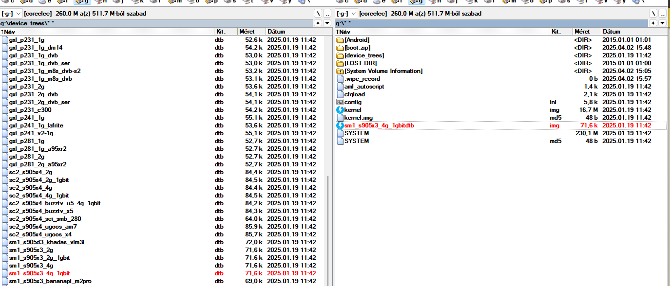

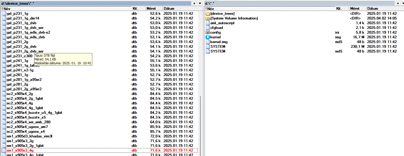

lali303 #106123 üzenetére
Vagy bemásolod a remote.conf fájlt az összefoglalóban leírt módon.
gyulazsolti
lali303 #106116 üzenetére
Ezt kell átmásolni, és átírni
dtb.img
-re? [kép]Utána bedugni a boxba, és megy?
