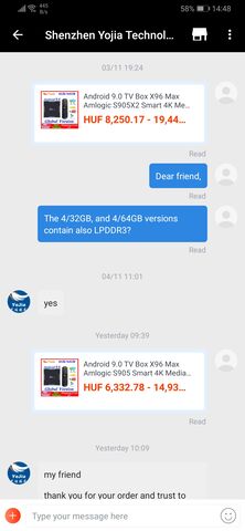

Azt tudom, én arra kérdeztem rá, hogy mi a baj a DDR4-esekkel, nem megy rendesen rajtuk a CE?
De amennyire vissza olvastam itt a GT1 mini-n (S905X2 / DDR4) mégis csak mennie kell. Viszont olvastam azt is, hogy Droid frissítés után elszállt a CE rajta, ennek viszont nem örülök. Akinek majd beállítom/telepítem annak kellene a jó, minél frissebb Droid is rajta.
-ZeeZee-
cof
dave0825 #61548 üzenetére
Nyugi X96 MAX nem is létezett még S905-ös időkben, csak lemaradt egy X2, esetleg az eladó sincs tisztában, hogy mi a különbség a kettő SOC között, gondolom újrarakták a hirdetést, vagy akármi, és elírták, de a képeken az S905X2 van. És nem is volt sima S905-ös 2 GB-nál több memóriával.
