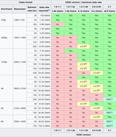

Azért, mert kikényszerítesz egy olyan képüzemmódot ami már működik (pl 4K@30Hz).
ui.: egyébként a HDMI1.4 maximális felbontása + képfrissítése 4K@30Hz. Tehát az UHD mozifilmekhez még éppen elég, de a HDR-t nem tudja átvinni.
Ha van PC-d/notebookod amin van HDMI2.0 kimenet, akkor rákötheted az erősítőn keresztül a tévére és kipróbálhatod milyen felbontást és képfrissítést enged. Ha 4K@60Hz-t már nem enged, akkor csak HDMI1.4-es az erősítőd bemenetei.

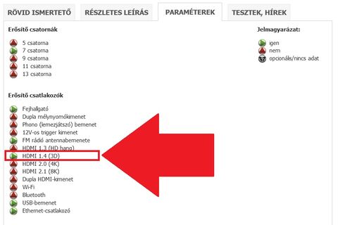

Azért nem jön be a képernyő mert az erősítő HDMI bemenetei csak 1.4-ek. Csoda hogy fél óra kínlódás után sikerül képet behozni.
Szóval ne erőltesd a 4K HDR eszközöket rákötni az erősítődre, mert nem tudja. Ahogy #89583 mikrofon is írja próbáld a tévé HDMI-re kötni a boxot.
ui.: egyébként a HDMI1.4 maximális felbontása + képfrissítése 4K@30Hz. Tehát a mozifilmekhez még éppen elég, de a HDR-t nem tudja átvinni.

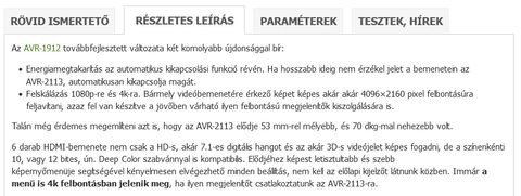

"@Joshi: igen, elvileg képes rá"
Szerintem meg nem. A Denon AVR-2113 csak felskálázni tud 4K-ra, mert HDMI 1.4 csatlakozói vannak. Itt ezt írják, de eleve gyanús hogy nem nagyon van róla infó. -
