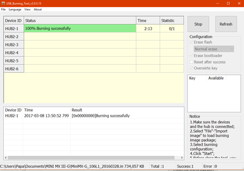

Na, azért nagy nehezen csak sikerült felraknom rá a LibreELEC-et.
Hihetetlen nagy szívás volt rátelepíteni, de a lényeg, hogy sikerült.
Végig kellett próbálnom kb. 8-9 fajta lehetőséget... -
neo81
DoItYourself #19933 üzenetére
Azt is próbáltam.
El is indul utána a menüs rész, de az után is mindig csak az Android indul el a boxon. -

DoItYourself #16702 üzenetére
na most 10x-re csak össze jött az oldalsó usb portba kellett másik br.tollal 2.0.5.15 és végre felismerte a gépem.
És ez alapján jött csak össze. A fentebbekkel ellenkezőleg az összeköttetés után kell a star gomb nyomása.
Remélem sikerült most viszem át a monitorhoz.
Sikerült 2x-ra a recoveryben hibát írt onnan indítottam újra és végig ment a boot.
Köszönöm mindenkinek a segítségét. -
