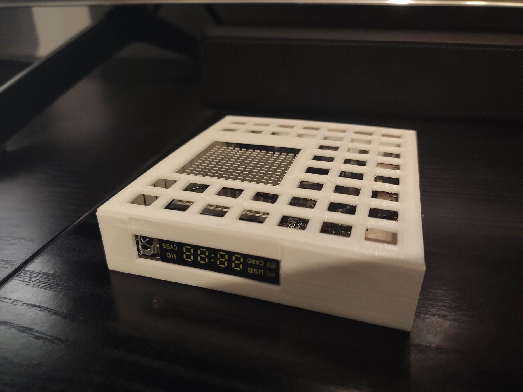

Tanix TX3-nak, bal alsó sarokban lesz. Kimenetek meg így lesznek megoldva hátra: [kép].
Jobb oldalra meg el kell férjen 1 db USB HUB, 3 db USB Tuner osztóval, és fölé 1 db 2.5" HDD. Majd még ezeket kell megterveznem hogyan legyen.
A ház 250 x 200 x 42 mm.
(#94372) hunaqua Köszi.
Remélem jók is lesznek a méretek mert kétszer is mértem. Első tervezésem.

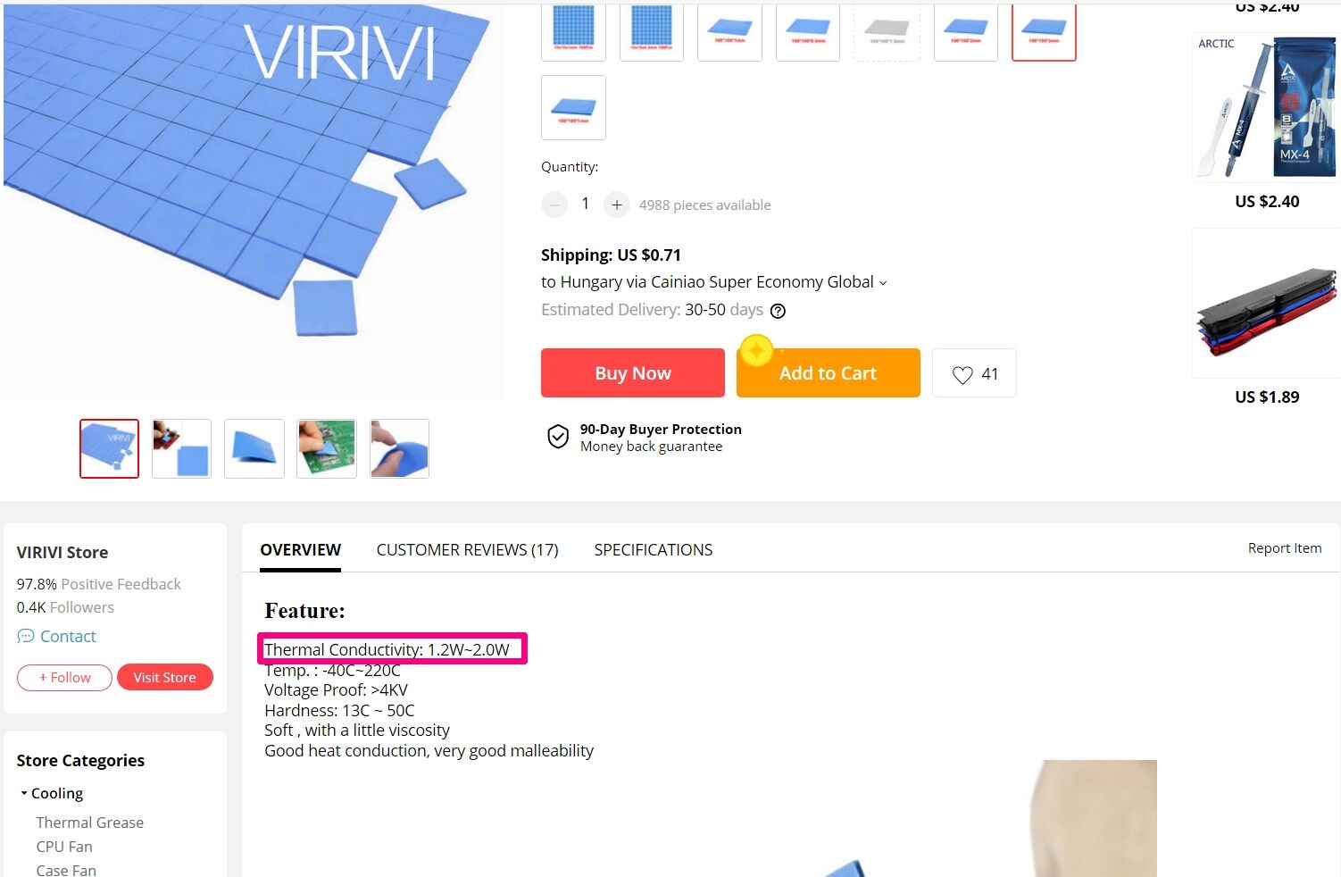

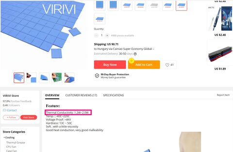

Kamu eladó.... felül 6.0 W/mK.ot ír, alul a leírásban már csak Thermal Conductivity: 1.2W~2.0
és a 3+0,5mm sz.tem nem lesz jó megoldás, a 0,5.ös szét fog lapulni(kb pont ennyi leszorító erő fog rámenni mivel a 3mm-el éppenhogy hozzáér az SOC-hoz. Maradj a 1,5+2.nél. és nagyon olcsóbban nem is fogsz taláni valós 6.0 W/mK képességút mint amit én is linkeltem.
syler123 #74391 üzenetére
Pár éve vettem Alin, már nem elérhető az az eladó
most nem nagyon találtam hasonlót, így 2.lehetőség van!
1, össze rakod 2.darabból 2+1,5mm pl: ezt véve
2, meg elégszel 3,6 W/mK teljesítményűvel(a gyári pad kb 1.et tud) itt darabokban vagy van ami FIX-re ragasztható itt 1 és 2.oldalán is
Vagy egy kis bütyköléssel jó a 3.mm vastag is amiből ugye van 6.0 W/mK teljesítményű, sajnos a 3.mm vastag nem elég önmagában(bütykölés nélkül) mert nem lesz annyira jó a kontakt vele!
