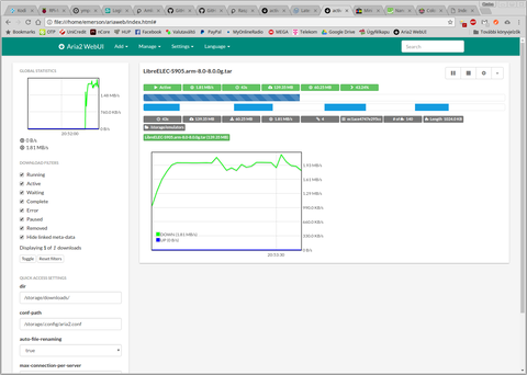

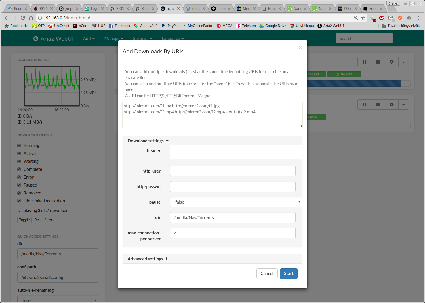

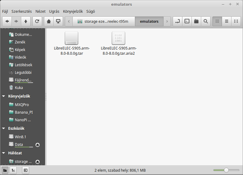

Ahogy ígértem, utána jártam a problémának.
Eltávolítottam az aria2 addont, a userdatából is töröltem a maradványait, majd a google drive-ból letöltöttem a zip-et. (megvan a pc-men is, mivel én csináltam, de legyen egyértelmű hogy miként viselkedik a feltöltött addon)
Szokott módon telepítettem. A boxba egy Volumio pendrive-ot dugtam, amin ext4 fájlrendszer volt. A kodi szépen fel is csatolta a /var/media alá.
Az addon beállításai alatt betallóztam a teszt könyvtárat, mint a letöltés cél könyvtárát.
OK-val érvényesítettem a beállítást.
Majd kikapcsoltam, és bekapcsoltam az addon-t, így nem kell rebootig várni, hogy a systemd az új beállításokkal elindítsa a szolgátatást.
A web-ui-ban hozzáadtam két letöltendő fájlt, amit szépen le is töltött a megadott helyre.
Utolsó próbaként, a web-ui alatt átírtam a a következő letöltendő fájl cél könyvtárát, amit le is töltött, a megadott helyre.
Tehát az aria2 addon megfelelően teszi a dolgát!

Az aria2 addon beállításainál ha rendesen megadod a letöltési útvonalat, akkor oda fog mindent letölteni.
Ha a telón, chrome böngészöben letöltesz egy torrent fájl-t, már ajánlja is a megnyitást, ami egyenesen a transdrone-nak adja át, az meg az aria2-nek. Más fájloknál a letöltési cím kimásolása után, már a link hozzáadásakor ott is van, amit átvesz az aria2.
Az aria2 webui pofon 1xerű. A dózeres klienst nem próbáltam, de az is hasonló a mikrotorrenthez.
