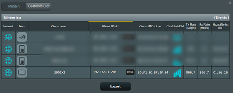

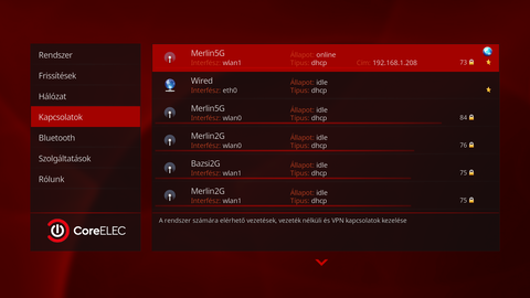

Az a nagy büdös helyzet, hogy CE alatt nyoma sincs a wifi-nek.
VEZETÉKES HÁLÓZAT
Aktív
NTP SZERVEREK
srb.

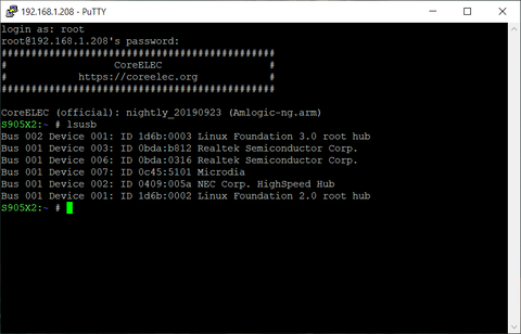

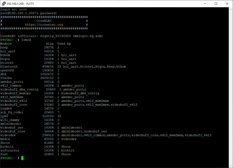

Bt-se érzékel a CE. Nincs adapter.Ez lett átnevezve: g12a_s905x2_2g_1gbit

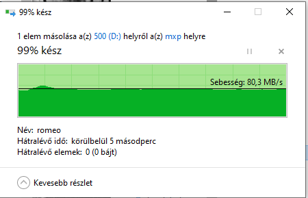

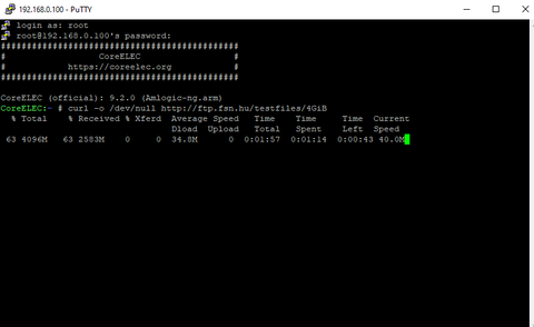

Ipefer3-al lemértem 800 kb a sebessége.

FingR86
kovakovi77 #60935 üzenetére
írtátok korábban, hogy a wget paranccsal tudom tesztelni a valós letöltési sebességet egy adott fájl/link letöltésével CE alatt. A letöltött dokumentumot hol fogom megtalálni? Hogy tudom törölni a letöltés végeztével ?
