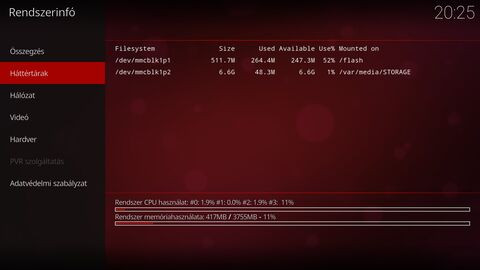

Sajna lehet több típus van, mert nekem téglásította a boxot:
De lehet 2-ra nekem is menne, de nincs kedvem újra használni a Buring toolt.....végül is jól megy sd-ről is
Ezt írta ki, majd többet képet nem nem adott, nem reagált.
Csak Amlogic burning tool hozta helyreroot@CoreELECTx9s:~# installemmcsystem
sh: invalid number ''
mount: mounting /dev/loop1 on /tmp/mnt failed: Invalid argument
df: /dev/loop1: can't find mount point
umount: can't unmount /dev/loop1: Invalid argumentThis installer resizing Android data partition, and install CoreELEC ext4
systen on box.Start?
Type "yes" if you know what you are doing or anything else to exit: yes
Resizing Android data...
e2fsck 1.45.2 (27-May-2019)
e2fsck: Bad magic number in super-block while trying to open /dev/loop1
resize2fs 1.45.2 (27-May-2019)
resize2fs: Bad magic number in super-block while trying to open /dev/loop1
done.Create offset config file on /flash...done.
Backing up original kernel.img...done.
Copy ext4 kernel.img to /flash...
done.Formatting ext4 system partition...Suggestion: Use Linux kernel >= 3.18 for improved stability of the metadata and journal checksum features.
done.Copying ext4 rootfs... done
Copy your user data to eMMC... done
All done!
Reboot to ext4 system now [y/N]? y
Rebooting in 5s... NOW
Rebooting. -

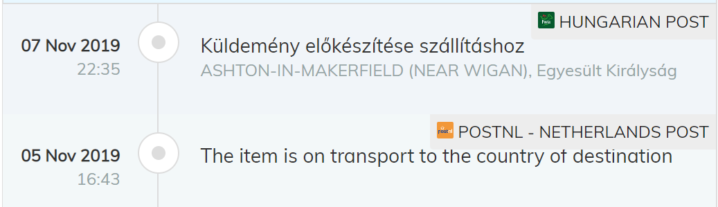

Beni2360
files32 #61195 üzenetére
Értem, de az csak úton van de a posta szerint már tegnap este regisztrálták.
Van itt RPI2B+, S905 2/16GB Minix G, 2db S912, 1db s905x2, na ezekből lesznek lassan útban. -
