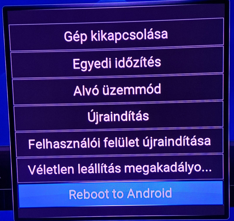

blakey
Illetve nem lehetne valahogy módosítani a skint, hogy ott legyen? Ha az alap tudja, akkor ennek is tudnia kellene, nem? - természetesen lehet. Ezek a felszínek elsősorban a külön telepíthető Kodihoz készülnek. Külön kérésre vagy speciális rendszerek esetében történhetnek módosítások. Nekem is van néhány elmentett xml, amit simán bemásolok az adott felszín 720p mappájába és máris módosított lesz. Amit @gyűrű linkelt, az lehet, hogy egy korábbi Confluence, viszont megoldható, hogy a telepített felszínbe is megjelenjen, kicsomagolod a linkelt zip-et, a 720p-ből kimásolod a
DialogButtonMenu.xml
fájlt és bemásolod a CE alatt futó felszínskin.confluence-master/720p
mappájába, majd újraindítod a CE-t. Biztonság kedvéért az eredeti fájlt lemented, hogy esetleges probléma esetén visszatedd ls minden a régi legyen. -

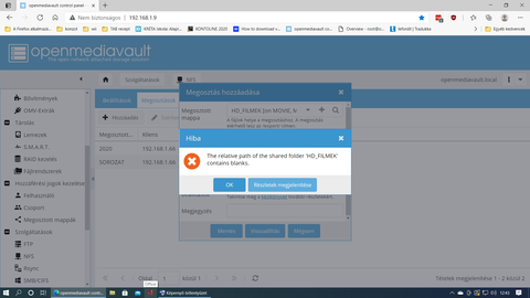

próbálok valami válaszokat össze szedni a kérdésekre.
Ha az IP címen változtatsz illik minden megosztást törölni (adatok-filmek nélkül). A javítás, szerkesztés nem igazán vált nálam be. Ezért fordulhatnak elő az akadások. Ping stb nem számít az megvan.
Én inkább a SAMBA megosztást használom nekem egyáltalán nem megy a NFS megosztás. Ha netán win 10 nem jön össze vissza kell kapcsolni a samba 1-t. Bocs ha ezeket tudod.
filmek bitrátáját - A boxon telepíteni kell a Keymap Editort és ott tudsz minden gombhoz társítani funkciókat. Pl ha van billentyű akkor ott az O betü nyomására jön elő az film cdec-nfo-ja.
Na ennyit sikerült össze szednem remélem segített a hsz-m.
Ha a neten keresztül és nem hálózaton, jön a film akkor igen az ottani net sebesség a mérvadó. 240/20 - oda kell nagyobb előfizu.
Akkor a SAMBA rész is mellékes. -
