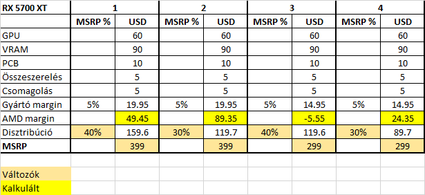

Annyira tévedésbe vagy , hogy nem is tudod ... a szállitás a legolcsóbb dolog az egészben .
de igen emlegetett egy bolond pali 40% -ot ."ha a kisker 1-3%-kal dolgozik, akkor az MSRP alatt adja az árut" : ezek a piaci árak .
8-10% helyett 3%, akkor a fenti szám is kevesebb : max a gombelemre tud annyiért adni meg a skype kompatibilis fülest .
Itten van, rögtön 4 modell is:
Nyilván minden egyes adatba egyenként bele lehet kötni, nálam ezek a feltételezések jöttek ki némi olvasgatás után. Az AMD marginja a számolt érték, azaz ennyi marad meg, ha minden mást leveszünk az MSRP-ből.
Az MSRP-t és az igen népszerű disztribúciós költséget két-két változatban is feltettem. Látható, hogy 299 USD-s áron még a kedvezőbb disztribúciós ár mellett is kevés az AMD-nál maradó pénz, ha az én feltételezésem helyes a 40%+ környékével, akkor egyenesen mínuszba mennének. A 399-es ár esetén tisztességes marginjuk van 40%-os disztribúcióval, és egészen magas 30% esetén.
Petykemano
DE (ezúttal
) én se azt mondtam, hogy $250-en kellett volna hozni.
Hanem azt, hogy néhány peremfeltétel teljesülése esetén:
- tovább javul a kihozatal
- nem nő a kereslet a 7nm iránt, tehát bő gyártáskapacitás mellett, tehát ahogy avul el a 7nm, csökken iránta a kereslet
- ha nem indul be a mining
- és ezzel együtt más alkatrészek, különösen a ram árának változatlansága mellett2-3 negyedév múlva a $250-300 árra való csökkenést nem tartom irreálisnak. És akkor még azon is lenne haszna a szereplőknek.
Egyébként csak azért fogalmazok pikírten, mert Simid megkérdőjelezte a az $50-60 lapkárat és beárazta $90-re. Te pedig azt állítottad, hogy a disztribúciós költségek elérik a 40-50%-ot.
Ha ezt koherensen összeadod:
$90 wafer költség +35% TSMC margin = $120
$120 die költség + 45% AMD margin = $175
$175 + add hozzá a PCB-t és RAM-ot: $40+$80 =~ $300
És akkor ha a teljes ár 40-50%-a a disztribúciós költség és margó (amibe benne van az AiB partner margója is), akkor azt jelenti, hogy ez a $300 a teljes ár 50-60%-a, ami azt jelenti, hogy legkevesebb $500-ért kéne adni a végterméket.Így akkor a $349-399-ért adott kártyákon valaki vagy masszívan veszteséges, vagy valamelyik szám nem stmmel.
De ezt egyikőtök sem számolta koherensen végig. -

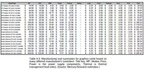

paprobert
Cifu
Számítógépes játékok esetén a vételár nagyjából 25-30%-át viszi például el a disztribúció fizikai kiadásnál. Ezért lőtte be a Steam is 70%-ra a játékok árának royalty-ját (royalty: a tartalom készítőjének részesedése a teljes bevételből), mert nem árulhat(tta) olcsóbban, mint a fizikai boltok.
#82819712
Azt állítod hogy egy mondjuk 300 ezer forint értékű kártyának 150 ezer forint onnan hogy áll egy raktárba bedobozolva eljutnia hozzám ha megnyomok egy BUY gombot pl az AMD oldalon úgy hogy én fizetem a hajózást mert az postaköltség ???
Na mindegy egy Edge UP post azt mondja nem jön Augusztusban Asus Navi custom kártya csak majd később.
Arra nem tudok magyarázatot adni.
Maximum, ha a fogyasztó abban reménykedik, hogy az új szegmentációban megjelenő terméknek sokkal jobb lesz a perf/price mutatója, mint a szériában eddig jelenlevő daraboknak. a'la "népkártya". Amit én sajnos erősen kétlek a mostani piacon.
Az kártyák közötti arányok tényleg nem igazán stimmelnek. De egy kártyán belül az alkatrészek árának aránya azért eléggé reális.
Előállítási költség lesz az, hisz egy kártyán a GPU-gyártónak kéne a legtöbb hasznot hajtania, nem pedig a VGA-gyártónak, aki "csak" összerakta a tervek alapján a referenciakártyát. -
Jó, nevezzük nevén, azaz polinomiális növekedésnek, hisz x^a nem pedig a^x. Szóval egy kétszer akkora lapka nem dupla, hanem inkább tripla vagy még magasabb áron van. Ez ugye legalább háromkettedik hatvány kb, számoljunk ezzel, szerintem eléggé óvatos érték ez.
Az azonos számú (azaz pl 1080 és 2080) Turing lapkák átlagosan 60%-kal nagyobb méretűek a Pascal-nál, 3/2 hatvánnyal számolva ez dupla ár / GPU minden kategóriában. Ez azért nagyon nem kevés. Ugye a Turing legkisebb GPU-ja akkora, mint egy GP102.
Igen, ezzel nehéz vitatkozni.
Csak azért a 314, 471 vs 445, 545, 754 számok elég beszédesek. Ilyen még sosem volt. A 2070-es kártya saját chipet kapott, s nincs vágva, mint az 1070; tehát bazidrága lehet, hogy nem éri meg vágni, inkább külön lapkát kapott. Sőt, a nagyobb lapkát használó kártyák vágva vannak. Ez már olyan méretbeli különbség, ami ha nem befolyásolja erősen az árat, akkor semmi. Ugye a chipmérettel a gyártás ára exponenciálisan nő, főleg exkluzív gyártósoron.
- wafer cost
- naked production cost
- additional QA check cost
- yield
- volumenMiniél nagyobb a lapkád annál magasabb a wafer cost per chip (eléggé triviális)
Minél nagyobb (magasabb komplexitás általában ezzel kéz a kézben jár a Semi businessben) a lapkád, annál nagyobb a selejt aránya. Szóval de, a chip méret és komplexitás mocskos módon meg tudja dobni a költségeket. -
Mi járul még hozzá? A #41894-ban leírtakból szerintem ez elég jól következik. Ja meg azt is el is felejtettem, hogy az 12 nm az FFN, azaz NV-nek készült saját gyártósor, ez így akkor nem drága?
Meggyőzhető vagyok, csak ne ilyen kartelles meg mocskolódós "érvek" jöjjenek.
