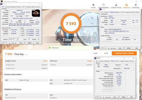

Hali, par meres igy hirtelen
2 dolog valtozott menet kozben:
- CPU Ryzen 2700 (stock) -> Ryzen 3900x
- Memoria idozites, a 3900X tudja rendesen hajtan 3200-n, szoval 3000-> 3200Alaplap: X470 Taichi
Tap: 750W Platinum Superflower
RAM: G.Skill F4-3200C14D-32GTZKY
CPU hutes: Alpenfohn Matterhorn
VGA: Sapphire Pulse Vega 56CB15 (ott van a Ryzen 2700 eredmenye is viszonyitaskepp):
CB20 (itt csak a 3900x van meg, a 2700-at elcsesztem, bocsesz : )

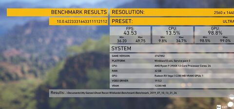

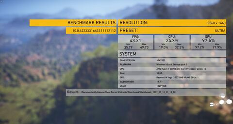

Wildlands
2700
3900X

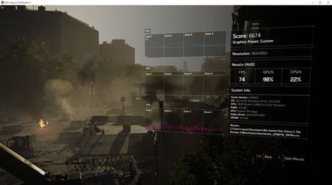

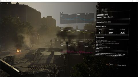

The Division 2 - DX11
2700
3900X

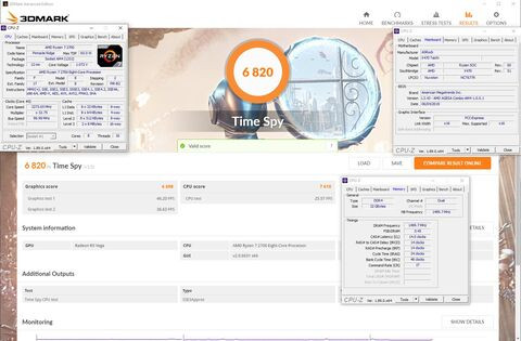

TimeSpy
2700
3900X

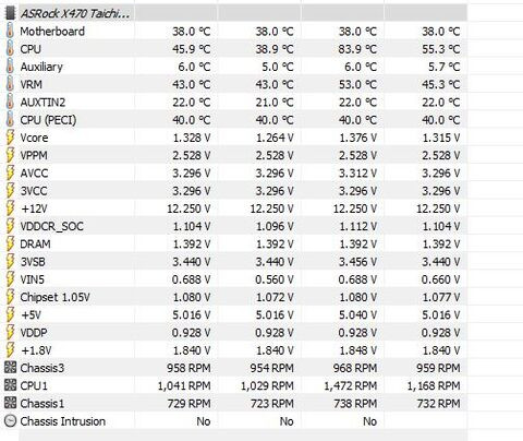

3900X ho, CPU fesz, VRM ho... -0.05os offsettel

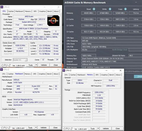

Memoriakezeles
Roviden, eros a proci de melegszik is, kell ra rendes hutes, kap majd egy Dark Rock Pro 4-et.
A 3900X-nel amit eszrevettem jatekok alatt hogy az IPC novekedes es a magasabb orajelek miatt DX11-ben vegre nem malmozik a VGA, meg van hajtva rendesen.Tovabbi BIOS-ok varhatoak a jovoben, ujra nem fogok merni semmit SEM

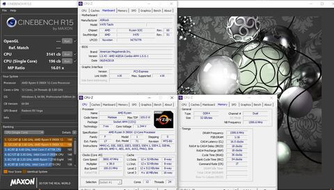

SECTORnooB #517 üzenetére
Most hirtelen csak CB15-re volt ido, van elorelepes a 2700-rol, az idle 42C korul mozog es 81C-re is felmegy terheles alatt, ott is szerintem csak a hovedelem fogja vissza. Alpenföhn Matterhorn-al hutom egyelore, majd kap egy Dark Rock Pro 4-et.
1.3V-1.38V kozott kapja a CPU a feszultseget.
Megnezem meg Civ 6-al, Division 2-vel meg GR Wildlands-el mi valtozik a procival, de majd jon az XT ha kijonnek a custom modellek.
