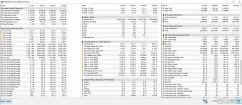

Front radi push-pull (silent) és 3600 (minden auto), Giga ABBA Bios.
játék: F12018, Kingdom Come, BFV kb. 15 perc: 50-53 fok, össze-vissza ugrál a hőmérséklet, de főként ebben a határban mozog, a képen látszanak a tüskék, felmegy 60-ra, majd vissza 50-53 közé. A VGA top radival a várható kb. 5-6 fokot bukta, a liquid felment 43 fokra, elől csak 32.
CPU teszt: Aida ray-tracing tolta fel 80-ra, Cinebench, CPU-z, más Aida tesztek 70 körül.
3D Mark CPU tesztje 66 fokon ment. Utóbbi a képen.
Szóval ebben a H700-as házban a fenti radi nem bírt a 3600-tal vmiért, ami érdekes mert front esetében hasonlóak az értékek a 2600X-hez, elől a tüskék után visszahűl, fent meg a tüske értékén maradt a proci.
