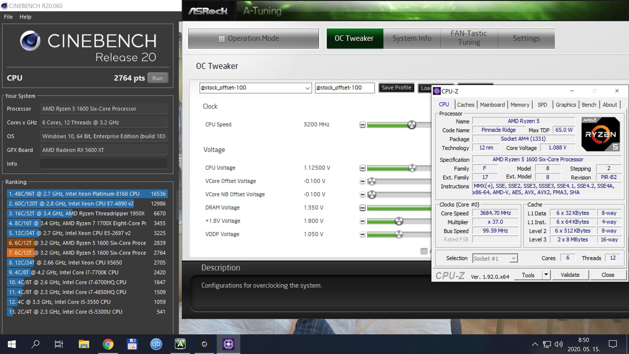

Órajel megvan de a feszültséggel, ez a baj, csak offset és bal oldalt látod, hogy mennyit kap 3200Mhz-en, 1.046V.
Akkor gondolom pozitív offset kell ha mondjuk 3800Mhz-et akarok, akkor + 0.100V offset és a Core Voltage (amit jobb oldalt látni) 1.146V lesz.Mondjuk az gondolom kevés lesz a 3.8Ghz-hez de ez ilyenkor all core, jól gondolom?

Maradjon akkor PBO auto és egy kis offset -0.100V vagy hagyjak mindent alapon és ne foglalkozzak vele, majd később egy 5700X-el újra neki futok
Ez az allcore sincs meg: hogyan? Beállítom a szorzót ok de feszt nem látom, csak hogy alapon éppen 0.960V-ot ad 3200Mhz-en és ennyi. Offset? Olyankor mit adjak neki?

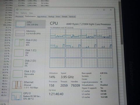

nekem se a 2700 se a 2700X nemnagyon erte el a 4.1 illetve 4.35 -ot ; biztos a wafer szelerol volt mindketto.
az 1700 -at meg nemnagyonhasznaltam gyari boosttal, az mar az elso par ismerkedos nap utan kapott fix 37x -et. fix 39x is ment neki, de erdekesmod ott barmilyen tesztben rosszabb pontokat kaptam, mint a vegleges napira belott 37x -el.

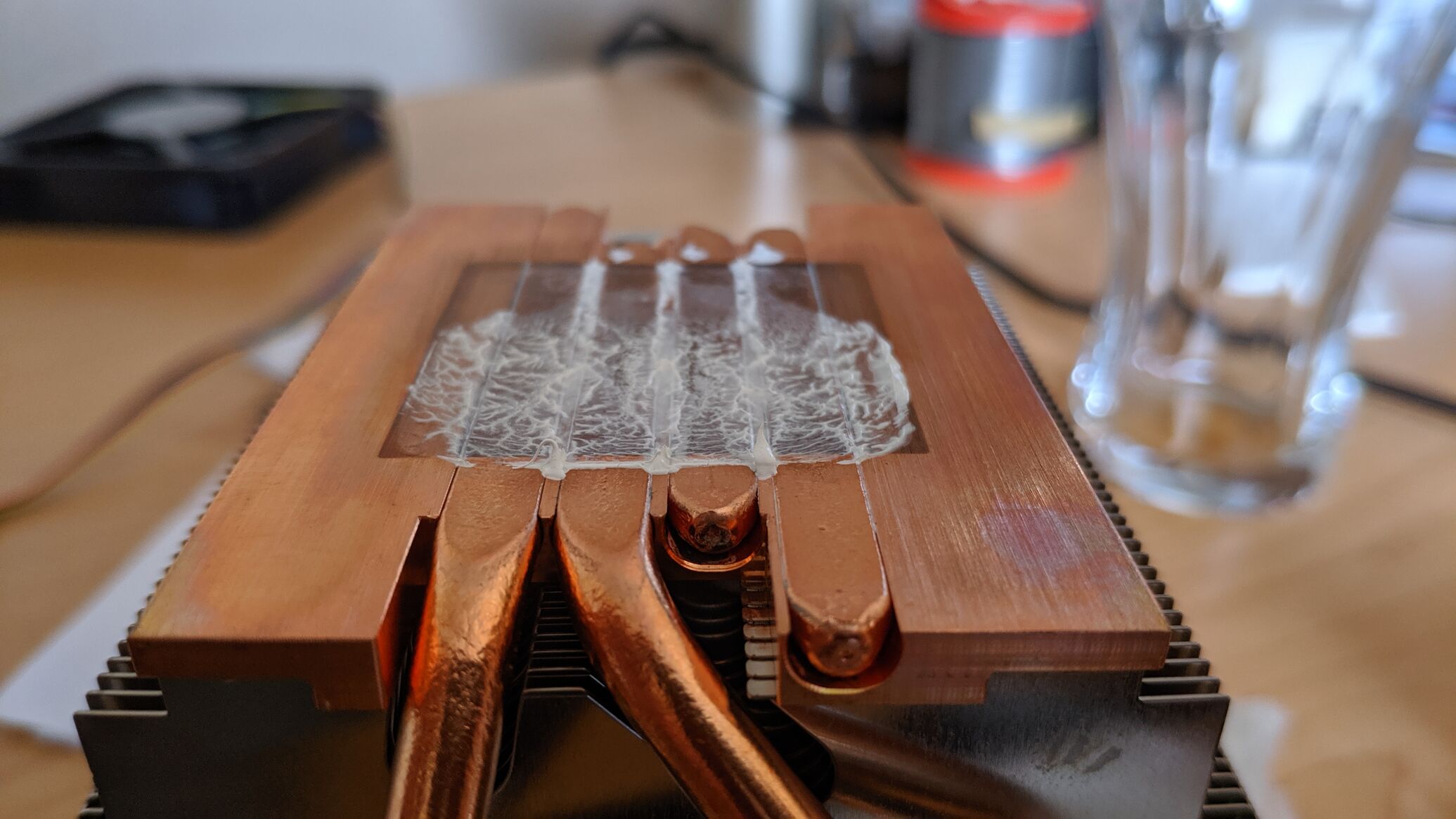

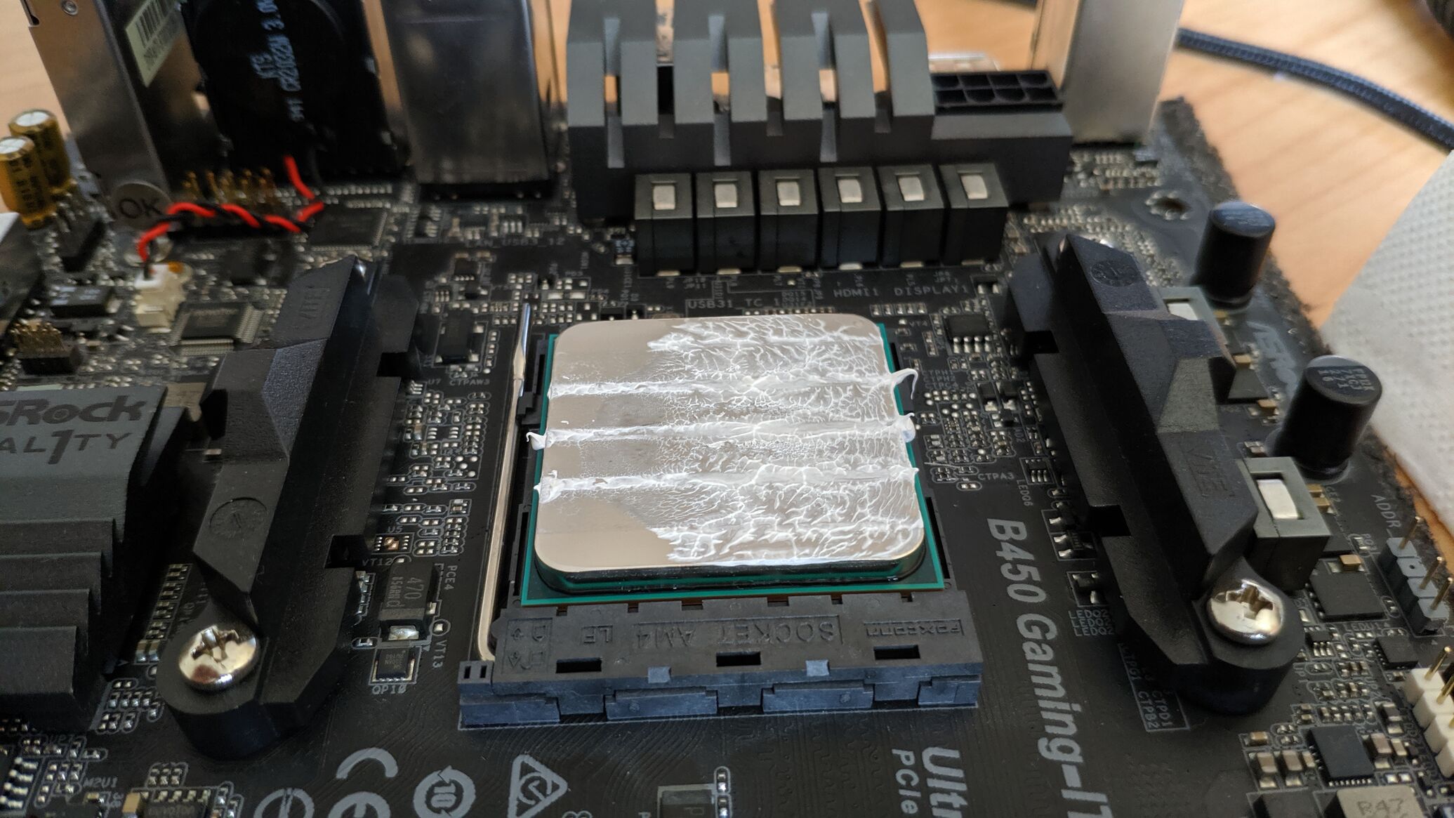

Tegnap végre megérkezett az MX-4 hőpaszta, így végre a gyári hűtő helyett fel tudtam tenni a bequiet pure rock hűtőmet. Ég és föld a különbség. Hangban is és hőmérsékletben is. Nem sok pasztát tettem a procira és így is az egyik oldalon kicsit kijött (mert szerelés közben mozgott a hűtő), de ha jók az értékek akkor ne bántsam, gondolom, ugye? Mértem egy Cinebench tesztet is, elég jó lett, pedig offset -100mV-on van most.

Vcore és vcore nb offset -100 megvan, c-state auto helyett enabled-re raktam, cool and quiet funkciót viszont nem találok. 1.6 biosom van, manual pedig írja, de nincs ilyen opció. Win sima az a kiegyensúlyozott?

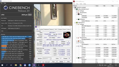

Nálam ez van 3.8 GHz, 1.2 V-n. Nálad milyen nergiagazdálkodás van beállítva? Nálam csak energiatakarékoson veszi vissza így az órajelet, de a fesz nem esik vissza. Miért? Kiegyensúlyozottnál vagy AMD Ryzen Balanced-nél nem esik így vissza az órajel sem. Hogy kéne beállítsam, hogy jó legyen? ASRock A-tuningban van beállítva az 1.2V és a 3.8 GHz, plusz biosban xmp profil a ramoknak, 3200 MHz 1.35V.Köszi!
