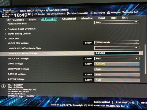

nekem ez az i7-tel meg nem volt ilyen a biosban, gondolom valami uj cucc lehetszerk: jelenleg igy megy a cucc, nem tudom ez jonak szamit-e?
1.3V
a memoriak xmp altal beallitva DE en adtam neki nagyobb orajelet, es 1.36V-ra raktam fel a nagyobb orajel miatt
stabilnak tunik, nyomtam rajta stressz teszteket, nem fagyott ki a gep -

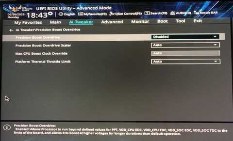

1. Pbo-t alapból nem támogat, azt sztem csak x-es támogat amit olvastam neten, itt csak PB=performance boost van, azt kikapcsoltam, azzal már 37es multiplierrel se indult.
2. Hát igen ez nehéz, mert ugye amikor állítom akkor nem látom mennyire sikerült, csak egy restart, vagy egy windowsba érkezéskor látom hogy mennyi lett viszont mivel ez dinamikus akármilyen beállítás, ezért ahogy néztem hiába adok meg +0.2-t akkor se fogja fixen annyin járatni de még próbálgatom.

Hát azért az offsettet és a hömérsékletet beállitani azért nem kézenfekvő. Nem mondom, hogy atom tuning. De ettől még tuning. Mert ok, hogy a pbo-t on-ra állitod, de kb ennyi benne az automatika.
Az meg mindegy, hogy offsettel állitod be a feszt vagy manuálisan.
Ráadásul ennél a megoldásnál biztosan nem fog üresjáratban maxon menni a proci.Egyébként meg ez az írás valami borzasztó.

Pont az lenne itt a lényeg, hogy a pbo és maga a lap, bios illetve a proci önerőből mit megy.
A biosok, kiváltképp az asusok túlfeszelik a procit még ha szükség nincs is rá.
Másrészt ha pbo terhelésen felboostolja az összes magot megfelelő szintre akkor halál felesleges az all core tuningot fixálni.
Innen már lehet nézni a feszt és a hömérsékletet.
